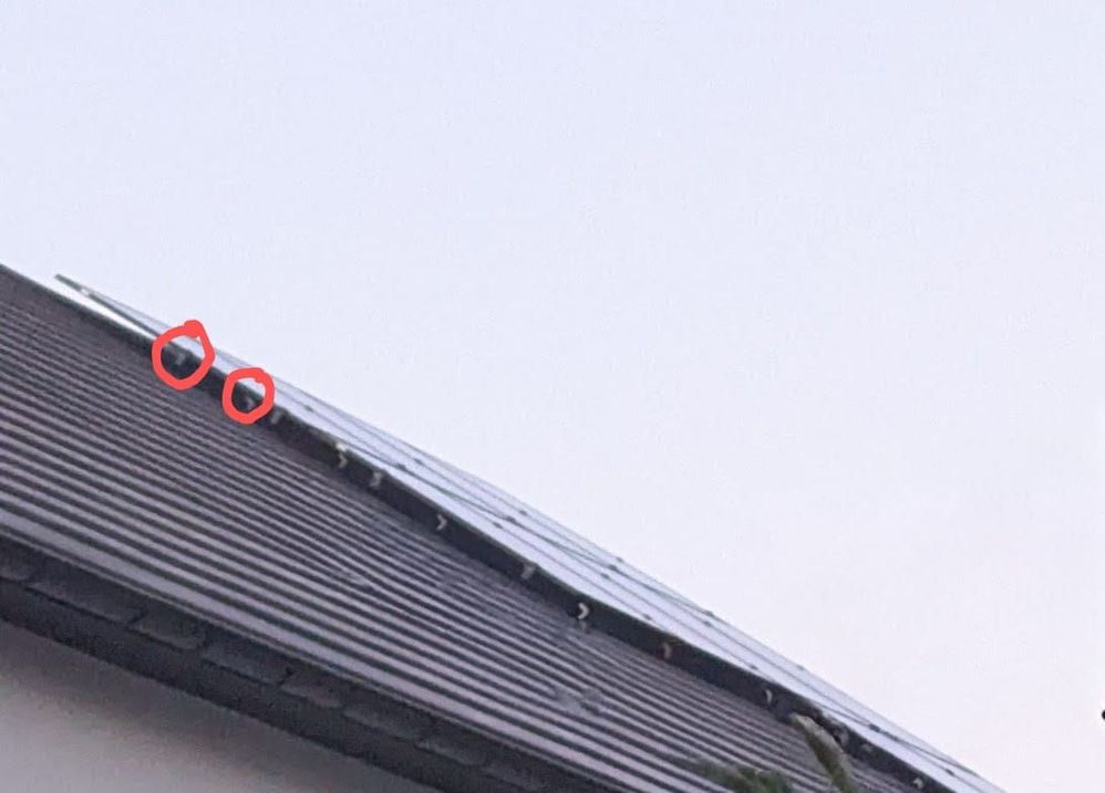

Bei meiner PV-Anlage wurden insgesamt 12 PV-Module des Typs Vitovolt 300 M440 AO auf der Südseite durch eine Fachfirma installiert. Das Dach ist ein Satteldach mit einer Neigung von 35°. Die letzten vier Module wurden 30 cm unterhalb der Firstplatte montiert. Es verlaufen zwei Montageschienen horizontal. Laut Datenblatt liegt der empfohlene Montagebereich für die Modulklemmen maximal 400 mm von der oberen Modulkante entfernt. Die Montageschienen wurden jedoch so angebracht, dass die obere Montageschiene – und damit die beiden Modulklemmen – 700 mm von der oberen Modulkante entfernt sind. Die untere Montageschiene befindet sich etwa 150 mm von der unteren Modulkante entfernt.
Als ich den Monteur darauf ansprach, erklärte er, dass dies immer so installiert werde und dabei keine Probleme auftreten würden. Meiner Meinung nach sollte der vom Hersteller vorgegebene Montagebereich unbedingt eingehalten werden. Nun befinden sich die oberen Modulklemmen 300 mm außerhalb des empfohlenen Bereichs. Kann dies bei Wind zu Problemen führen, oder mache ich mir unnötige Sorgen?
