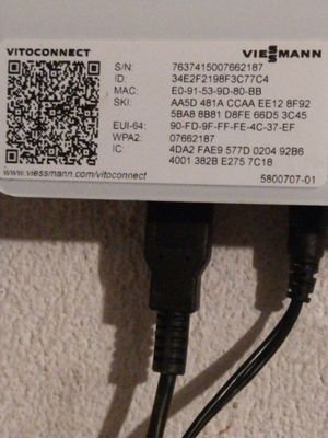

Bei externen Modulen (Vitoconnect) ist die Nummer auf der Rückseite des Gerätes zu finden, bei internen Modulen kann die Nummer über das Menü der Anlage unter Menü - Informationen - (Gerätestatus) - WLAN / Internet (bezeichnet als "Herstell-Daten") abgerufen werden.
S/N des Kommunikationsmoduls:
7637415007662187
Hallo Viessman-Heizer,
danke für die Herstellnummer.
