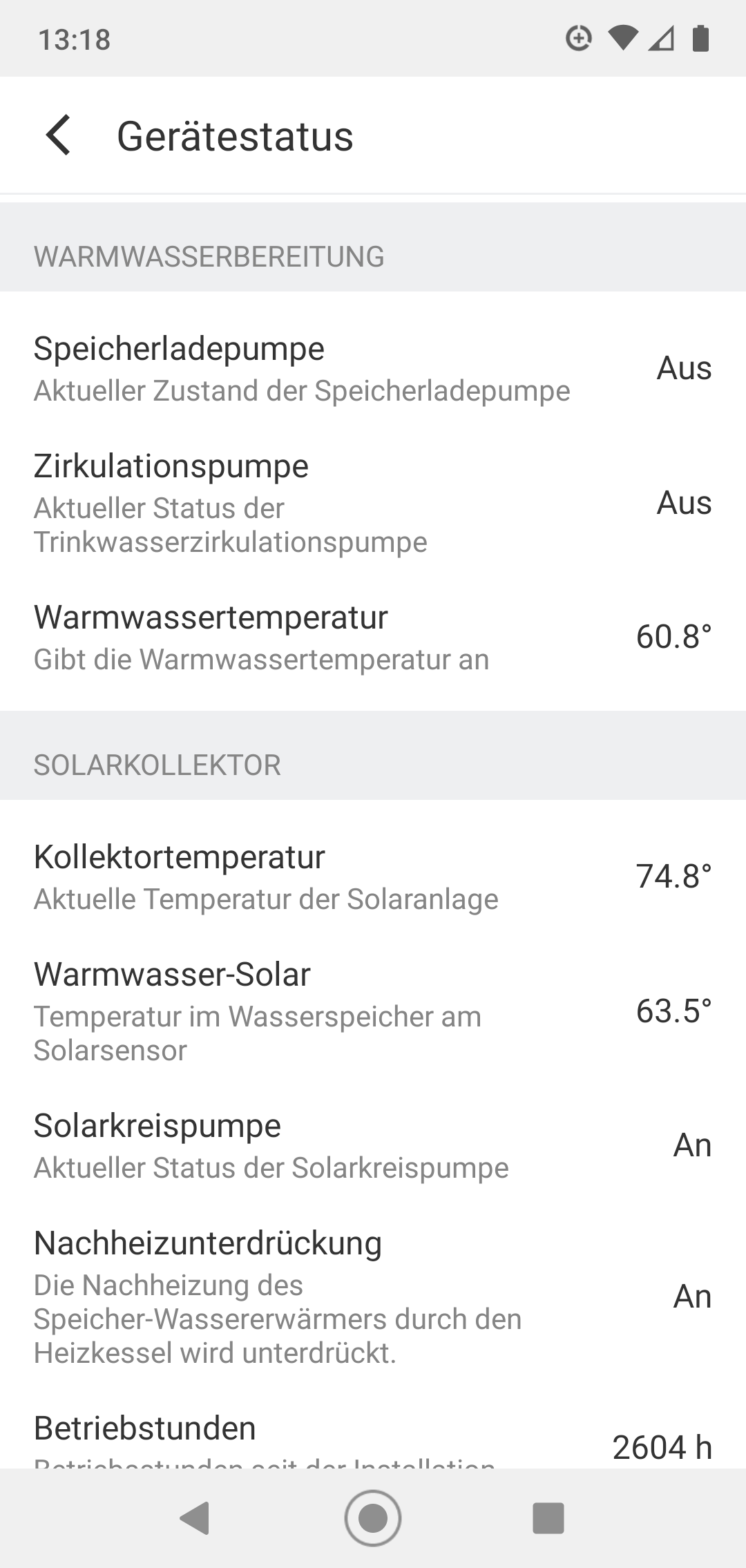

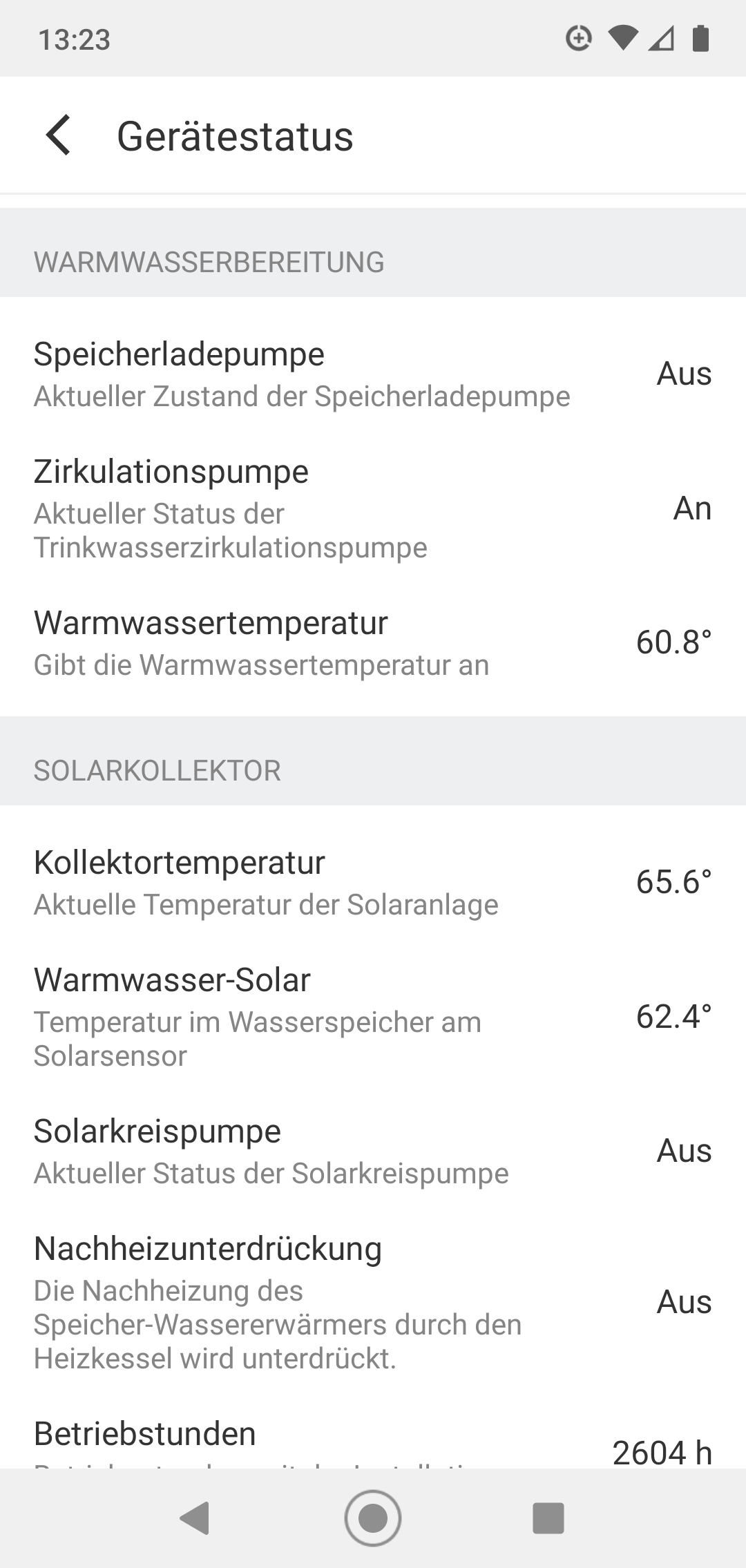

Für den Fall, dass meine Beschreibung nicht ganz klar war, hier als Ergänzung noch das neue Verhalten aus Sicht der ViCare-App:
13:18 & 13:23 - Beide Bereiche des bivalenten Speichers überschreiten die 60°C am frühen Nachmittag.

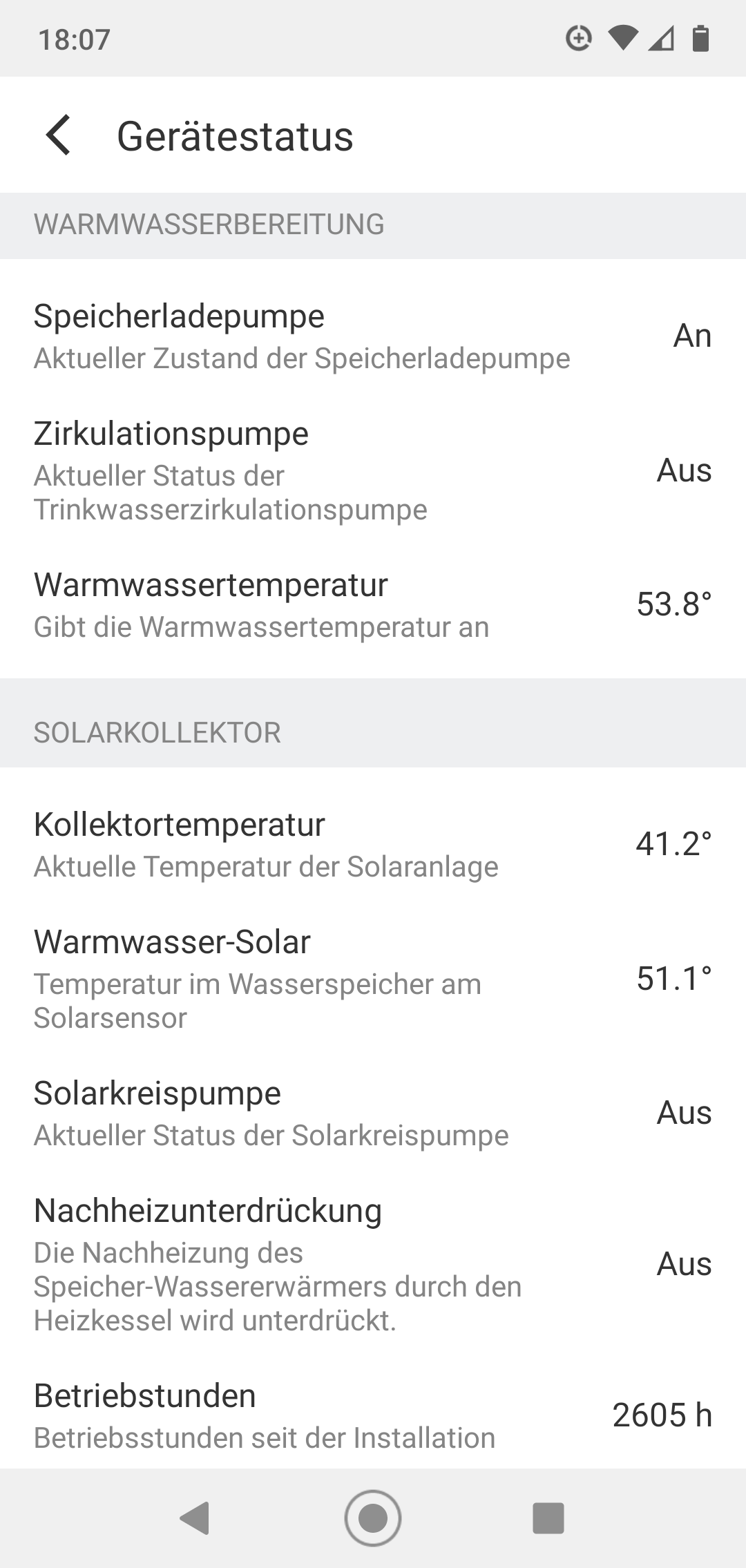

18:07 - Zur 4. Trinkwasserzeit wird abends trotzdem nachgeheizt.
Im bisherigen System wäre die Speicherladepumpe nicht gestartet worden, weil die normale Solltemperatur von 50°C noch eingehalten wird.
