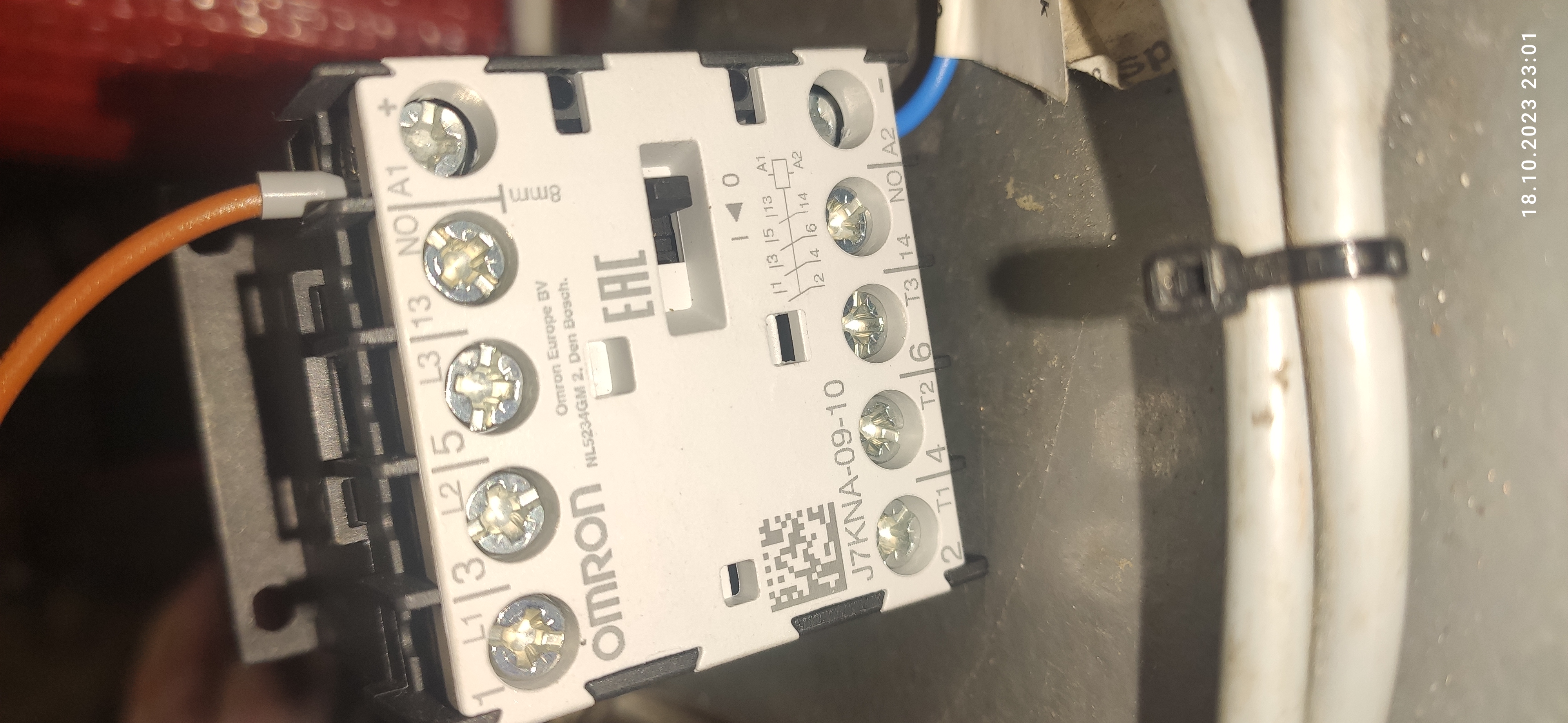

Hallo Zusammen, ich brauche Hilfe.
Um den Zusatzkessel freizugeben soll ein Schütz an den Kesselabgang 79 hergestellt werden.
Viessmann hat mir dazu einen Schütz Omron J7KNA-09-10 ohne Schaltplan geliefert, auf dem Schütz auch wenig Informationen, im Internat dann der Hinweis 24V, ein Schließer.
Hier muss der externe Kessel sowie das Öffnungssignal des Motorventils externer Kessel angeschlossen werden.
Zusätzlich ein Hilfsschütz Omron J73KN-A-04, auch ohne Schaltplan, im Internet fast nichts zu finden, scheint aber mindestens ein Öffner dabei zu sein, irgendwie muss das Motorventil ja wieder schließen, leider auch nur ein mäßiges aufgedrucktes Schaltbild, man kann nicht erkennen wo die Spannung angeschlossen werden soll, und welche das wohl ist.
Jetzt das Hauptproblem: Im Aktorentest kann man die Klemme 79 ja testen, hier kommen schlappe 0,4 V AC heraus. Auf Klemme 2 nach 3. Wozu eine Kleinspannung 3 Klemmen hat ist auch unklar, in keinen Unterlagen erkennbar welche Spannung hier anstehen soll.
Wie bekomme ich diese Kuh hier vom Eis ? Vielen Dank für Eure Unterstützung.
