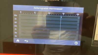

Ich betreibe eine Vitodens 333-F B3TG-25 mit der Vicare APP.
Sobald ich eine Einstellung des Warmwasser und/oder der Zirkulationspumpe in der APP vornehme, wird die Anzeige an der Heizung komplett zurückgesetzt und keine eingestellten Zeiten sind mehr ersichtlich (grauer leerer Bildschirm).
Bei der Einstellung der Heizzeiten funktioniert alles wie erwartet: Einstellungen an der Heizung werden mit der APP synchronisiert und vice versa.
Wie kann ich die Synchronisierung wieder erreichen?

Eigenartig dass das Wasser entsprechend der APP Einstellungen erwärmt wird. Ich kann auch an der Vitodens Zeiten einstellen die dann angezeigt werden. Schicke ich jedoch Daten über die APP an die Vitodens so habe ich dann wieder einen blanken Bildschirm.
Bei den Zeiten für die Heizkreise ist das nicht der Fall. Doch nur ärgerlicher Programmfehler für die Anzeige? Das sollte dann aber einfach zu beheben sein.

In der Tat liegt hier ein Anzeigefehler der Bedieneinheit vor, dieser ist bekannt und es wird bereits an einer Lösung gearbeitet.
Ich habe deine Anlage aufgenommen und werde mich melden, sobald der Fehler behoben ist.
Wie gesagt, es ist nur ein Anzeigefehler, die Anlage bereitet das Wasser nach den in der App eingestellten Zeiten.
