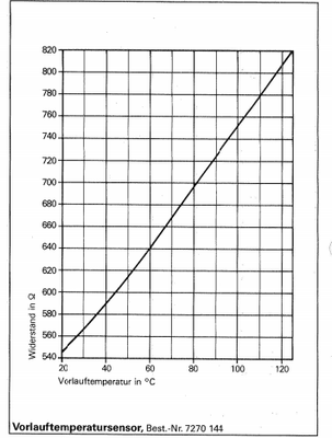

An den Sensor selbst liegt sicher kein Fehler vor, die regieren eher schnell. Du kannst aber den Widerstand mal bei abgezogenem Stecker messen.
Kennlinie

die Maximalbegrenzung habe ich aktiviert weil mir gesagtr wurde, dass die Regelung mit zu großen Temperaturunterschieden nicht klar kommt. Wenn also der Vorlauf 50 Grad sein soll und die Kesseltemperatur gegen 90 Grad hat. Die Probleme traten ja auch auf als einige Heizkörper abgestellt waren der Rücklauf nur 20 Grad hatte und der Vorlauf über 50 Grad sein sollte. Daß der Regler bei Trinkwassererwärumng zu macht habe ich auch deaktiviert, weil es immer zu lange gedauert hat bis er die richtige Temperatur wieder eingeregelt hatte. Am Vorlaufsensor habe ich die Sensoranschlüsse auf eine Lüsterklemme gelegt damit ich die Temperaturänderung mit einem Voltmeter verfogen kann. Die Spannungswerte und somit die Widerstandswerte des Sensors stimmen. An ihm liegt bei 55 Grad Vorlauf ca. 1,380 V an.
