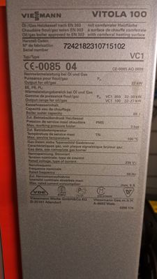

Soll das heissen, dass WW auch nicht funktioniert ? Dann hat möglicherweise der Feuerungsautomat ein Problem ? Schreib mal die Seriennummer des Gerätes.
Wo finde ich die?
Steht häufig auf einem Aufkleber oben neben dem Abgasanschluss.
