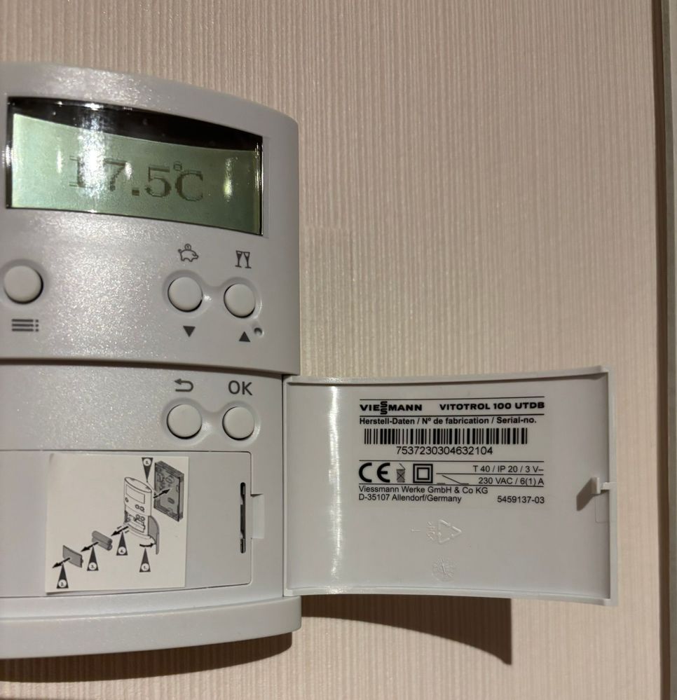

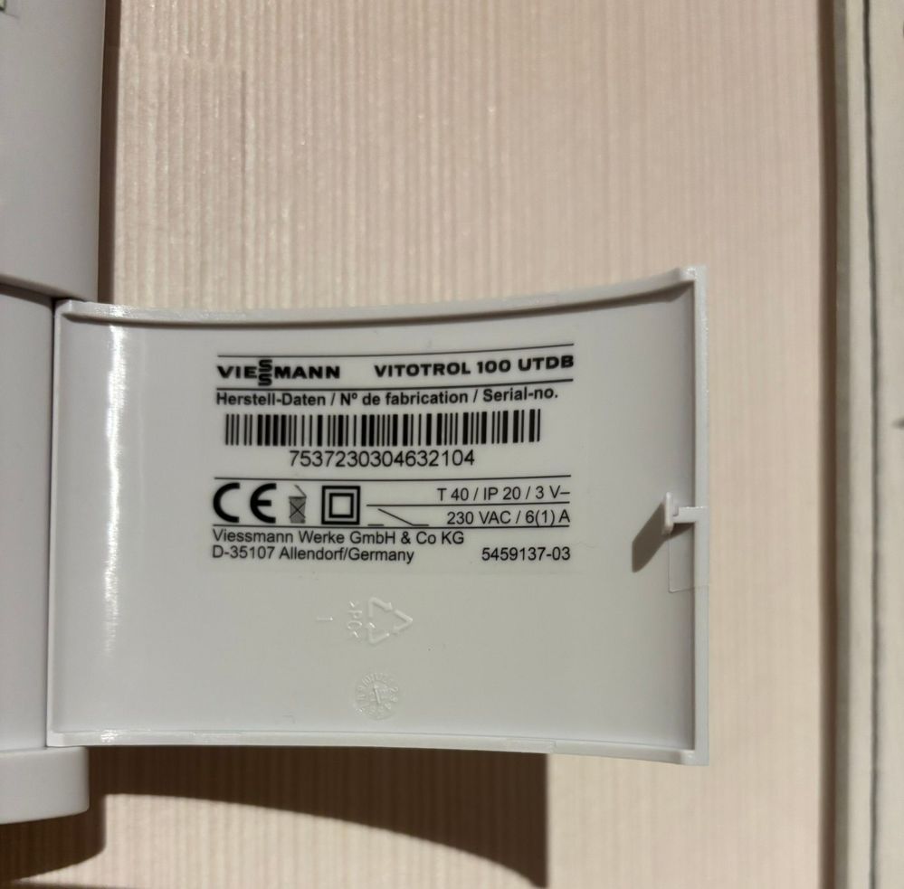

Was für einen Fühler hast du?
Vielen Dank für Deine Antwort. Ich habe im Wohnzimmer einen Vitotrol 100 UTBD.
Die schaltet den Kessel nur an und aus ,die kann keine Werte übertragen, welche Temperaturen deinem Empfinden entsprechen musst du leider selbst wissen.
