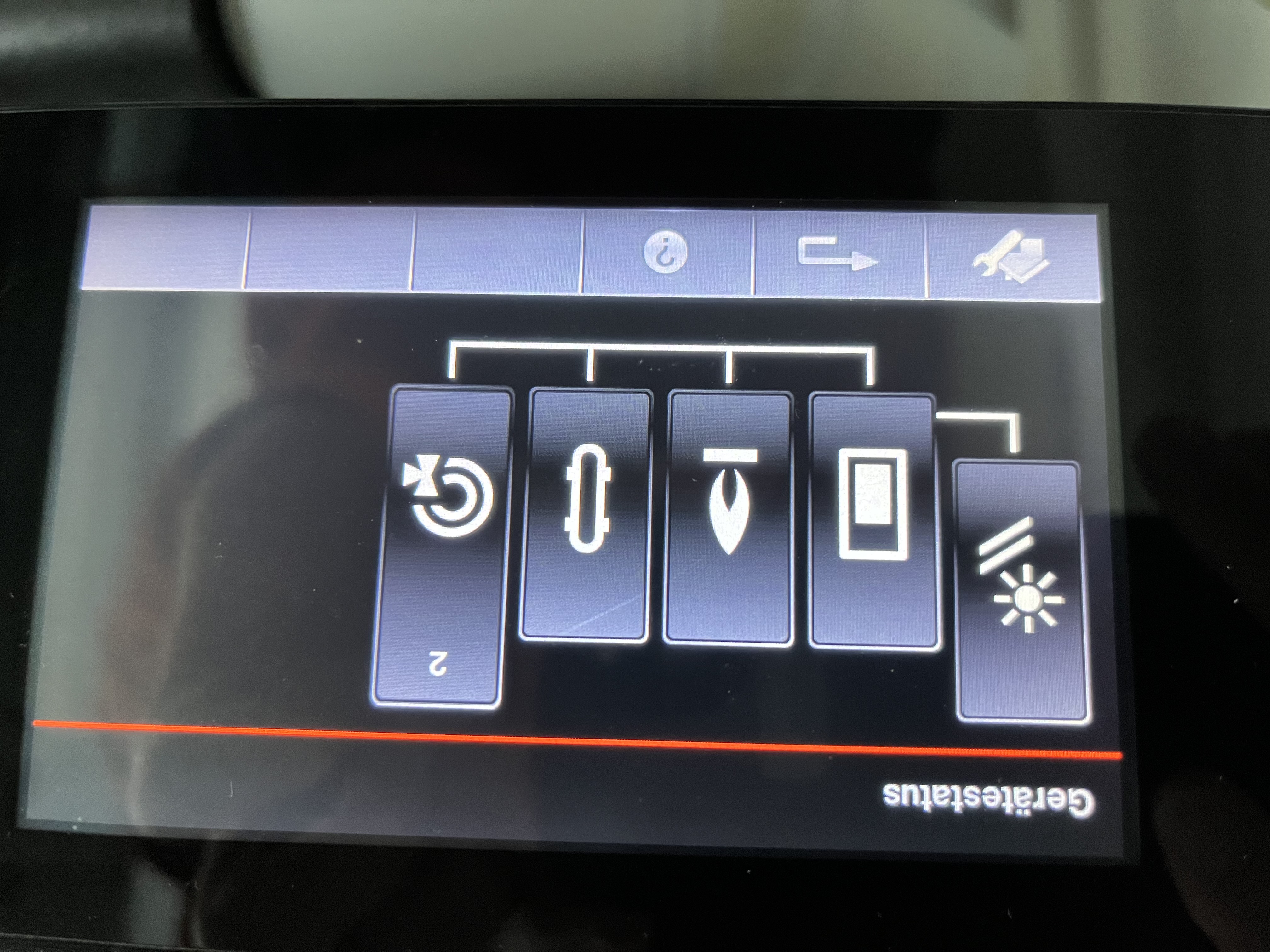

Hallo gte1978!
Vielen Dank, soweit verstanden. Nur bei Punkt 3 finde ich das nicht in der App. Am Vitodens ist das sichtbar, auch in der Konfiguration. Parameter 52:1 ist vorhanden. Siehe Bilder.
Vorlauftemperatur ist Weiche. (Wassertemperatur des Vorlaufes)
