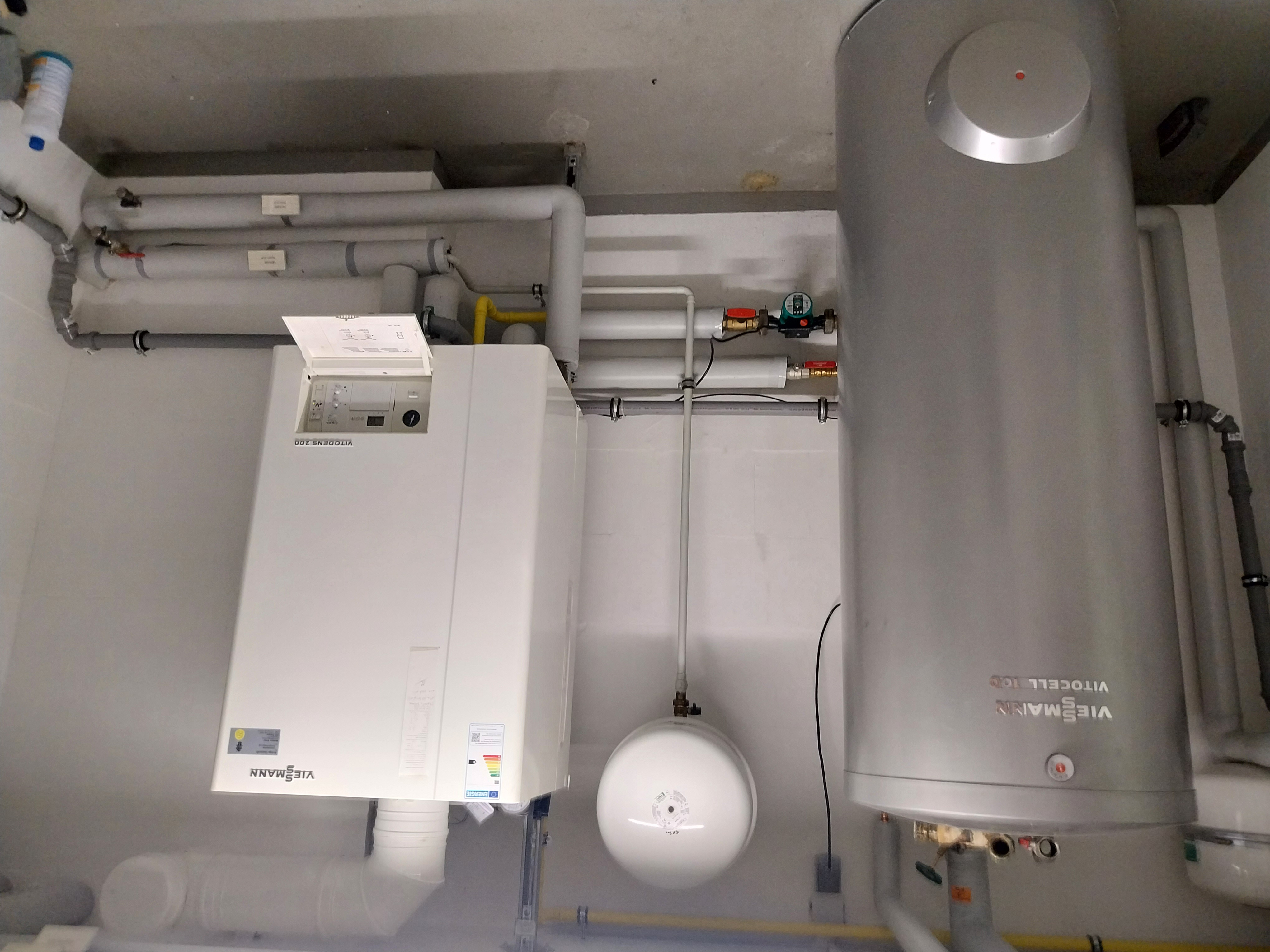

mach bitte mal mehr Fotos von der Gesamtanlage, also was da im Technikraum noch so alles
um die Therme herum angebaut ist. Prüfe mal die Schaltzeit für "WW-Zirkulation". Nicht dass
hier fälschlicherweise eine Heizpumpe geschaltet wird...
Fiedel
Hallo Fiedel, habe vorhin die Fotos vom Heizungsraum angefertigt. Die Heizung steht im Untergeschoss des Hauses, und versorgt von dort aus die sechs Wohnungen auf drei Etagen. Die Schaltzeiträume sind für alle vier Kanäle (Raumbeheizung (für Heizkreis ohne Mischer), Raumbeheizung (für Heizkreis mit Mischer), Warmwasseraufbereitung und Zirkulationspumpe) seit Dienstag gleich hinterlegt, von 0.10 Uhr bis 24 Uhr.

Wenn ich das richtig sehe,hängt die Zirkupumpe direkt an der Steckdose. Oder ist da eine Schaltuhr dazwischen?
Warum wurde dann in der Therme noch eine Zeit eingestellt ?
