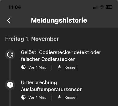

Danke, Regelung ausgeschaltet, alten Stecker gezogen, neuen eingesteckt und Regelung wieder an.
Resultat.: Fehler Differenzdruck. Was bedeutet das? Kann die Störung auch nicht quittieren.
Obwohl der Stecker die gleiche Nummer hat als der alte, kommt es zu einer Fehlermeldung?

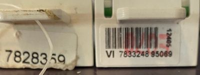

 links alt, rechts neu…
 Links alt, rechts neu.
Könnte es sein, dass der Stecker nicht der richtige ist?
Hallo @saarbedini
Sollte 7833204 sein, laut App für einen Umlaufkessel und nicht für einen Kombikessel.
https://www.viessmann.com/etapp/parts/de/0500/7833204/usage
Sie haben aber den falschen Codierstecker 7833248, der für den Vitodens 333-F ist.
https://www.viessmann.com/etapp/parts/de/0500/7833248/usage
Ich habe dir geschrieben, dass es 7833204 sein sollte!
Der alte Kodierstecker ist korrekt.
https://www.viessmann.com/etapp/parts/de/0500/7828359/usage
Bitte halten Sie sich strikt an das, was ich schreibe, sonst verschwenden wir beide unnötig Zeit.
Das Teil wurde mir falsch zugesannt, ich habe die 7833204 bestellt und die 7833248 bekommen, ist also nicht meine Schuld.
