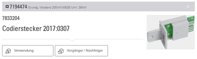

Möglicherweise liegt ein Problem in der VBC-Kesselsteuerung, im Kodierstecker oder in der Pumpenelektronik vor.
Ich würde zuerst versuchen, den Kodierstecker auszutauschen.
Eine gebrauchte Regelung ist verbaut. War die Pumpe neu?
Nein, auch die Pumpe war gebraucht.

Codierstecker? Was soll denn da kaputt sein? Ist ein Test möglich? Da sind doch Parameter darauf abgelegt?
Ok Danke, Codierstecker ist bestellt,

Aus diesem Grund habe ich vorgeschlagen, den Kodierstecker auszutauschen. Ihr Kessel war werkseitig mit einer Stufenpumpe ausgestattet, und das steht darauf Kodierstecker.

Ich versuche doch lediglich der Sache auf den Grund zu gehen. Der neue Codierstecker ist heute angekommen. Gibt es dabei etwas zu beachten?
Hallo @saarbedini
Tauschen Sie einfach den Kodierstecker aus, ggf. muss später ein erneutes Auslesen des Kodiersteckers ausgelöst werden.
