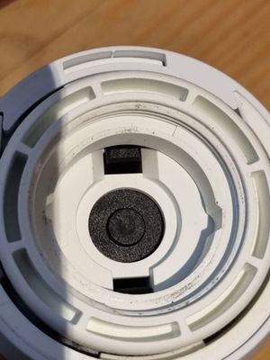

montiere die beiden Thermostate bitte einmal ab und schau dir den Stift vorne am Thermostat mal an, weist dieser ggf. Beschädigungen auf?

PS: Poste bitte auch mal Bilder von den Stiften der Thermostate, welche wie hier zuvor beschrieben zunächst erstmal geprüft werden sollten.
Beigefügt die gewünschten Daten. Das Telefon ist ein Samsung Galaxy S21 5G. Die Thermostatstift kann ich nur nachliefern :-), da ich hier auf Arbeit bin und die Stifte sind Zuhause 😉

vielen dank für die Antwort. Hier die Werte bzw Bilder. Die Stifte im Thermostatkopf sind meiner Ansicht nach in Ordnung. Ebenso die Ventile des Heizkörpers.

Vielen Dank, ja die sehen soweit in Ordnung aus.

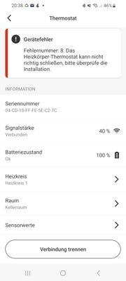

Hallo, ich habe genau die gleichen Fehlermeldungen. Meine Thermostate funktionieren einwandfrei, aber die Fehlermeldungen kommen seit Monaten immer wieder (bisher bei mindestens 3-4 verschiedenen Thermostaten) Screenshots anbei.
Könntest du dazu bitte mal die Herstellnummer deines Kommunikationsmoduls mit angeben, sowie Screenshots der angezeigten Meldungen? Auf den Screenshots sollte erkennbar sein, welches Thermostat konkret betroffen ist.
