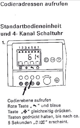

Hallo Axel,
es kann sein, dass mit dem integrierten Akku etwas nicht stimmt. Der Akku in der Schaltuhr ist nicht austauschbar. Bitte versuche, folgende Codieradresse zu prüfen :
00:15
01:00
Wenn die Codieradressen wie beschrieben eingestellt sind, es aber immer noch nicht funktioniert, dann kann auch die Schalterplatine oder die Elektronikbox der Grund sein.
Bitte setz dich mit deinem Heizungsfachbetrieb in Verbindung, um dies prüfen zu lassen.
Beste Grüße °jo

Danke für den Vorschlag. Es hat leider nicht funktioniert. Jetzt setze ich mich mit einen Fachbetrieb in Verbindung.
Axel
