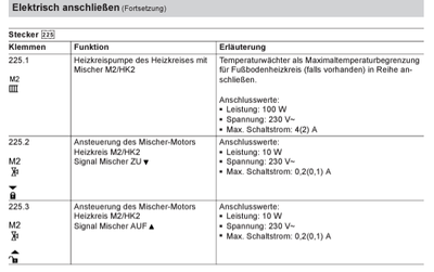

leider stehe ich --trotz Anleitung auf dem Schlauch. An meiner Divicon sind Mischer, Pumpe und Vorlaufsensor an das Modul 5815637-02 ansgeschlossen. Dieses Soll nun an die Vitocal 200-s angeschlossen werden. (umbau Heizanlage).
Kann mir jemand sagen wo das angeschlossen werden kann? Ich finde nur eine Anleitung für die Vitocal200.
Vielen Dank!

Die Erweiterung des Mischheizkreises ist nur für den Heizkreis M3 erforderlich. Pumpe, Fühler und Motorantrieb des Heizkreises M2 werden direkt an die Vitotronic 200 WO1C angeschlossen.

hmm..ok... wäre es trotzdem möglich das über den Km Bus anzusteuern oder ist das ausgeschlossen..Die Anlage hat nur einen Heizkreis und diesen mit Mischer.

Leider nein, Sie können im Anlagenplan nicht nur den Heizkreis M3 auswählen.
Sie können nur M2 wählen.

Und was Ihnen nicht gefällt: Sobald der Mischheizzweig definiert ist, muss auch der Heizspeicher angeschlossen werden.
Das ist wohl richtig... ich dachte da an die Lösung den Heizkreis Sensor an den Vorlauf des Mischers zu legen. Allerdings könnte ich auch einfach den Mischer auf "Durchgang" schalten und gar nicht erst anschließen. Er ist eigentlich nicht wirklich notwendig soweit ich das sehe.
