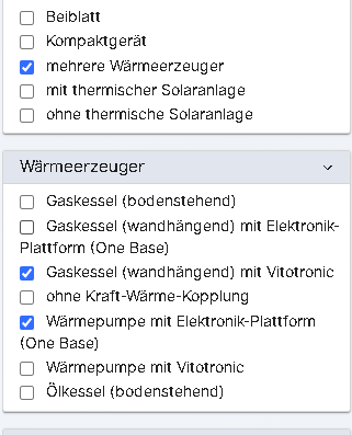

Hallo Indy,
schau hier selbst:
https://www.viessmann-schemes.com/schematics
für jedes Schema gibt es eine Funktionsbeschreibung.
Bei einer neuen Anlage werde ich kein STA mehr machen...wenn sie jetzt schon da ist...
VG Michael
Guten Morgen,
sehe gerade, das das Problem schon mal ohne wirkliche Lösung behandelt wurde:
Vitocell 340-M SVKA an Wärmepumpe 200-S AWB-E-AC - Viessmann Community (viessmann-community.com)
Gibt`s da inzwischen eine elegante Lösung, oder brauchts einen neuen Trinkwasserspeicher für die WP?
das würde mit dem vorhandenen Speicher gehen.
anlog wie hier.
https://static.viessmann.com/resources/vitodesk/schemes/4804960_03/Documents/4804960_2308_03.pdf
Eine solare Heizungs-Unterstützung wie sie es vermutlich aktuell gibt, würde da aber nicht mehr möglich sein.
Der Mischer sollte entfernt werden.
