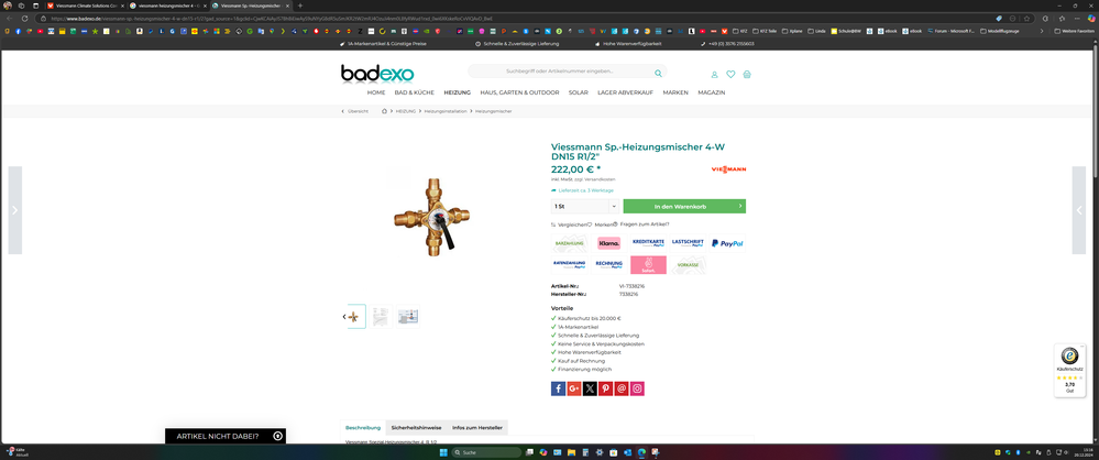

Bin auf der Suche nach einen neuen Heizungsmischer wie der Im Bild aber leider gibts den Baugleichen nirgends nur mit einer anderen Vor und Rücklauf einbauart.
Er muss auch nicht zum einschweißen sein.

Das hab ich auch schon gefunden die Frage ist ob dieser im Bildanhang genau so universell ist
Das ist 1/2“! Ich glaube nicht dass der passt. Welche NW hat der alte Mischer. Es gibt da auch nur die Einsätze zum austauschen.

Oh super aber kann man den Mischereinsatz so einbauen das er von der Fließrichtung wieder passt

Der ist schon drin gewesen möchte ihn nun Austauschen
Den Mischereinsatz kannst Du nach der Anleitung so einbauen dass es zu deiner Einbaulage passt. Ist doch alles genau beschrieben.
