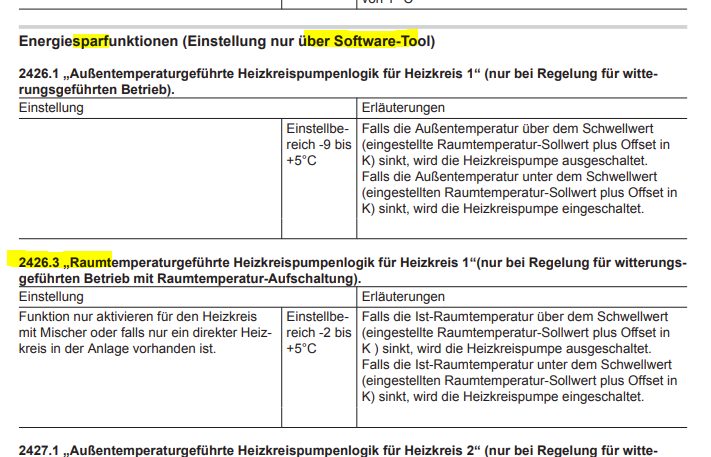

was hast du bei Codierung B5 " Sparfunktion Raumtemperatur“ eingestellt?
Wo und wie kann ich diese Einstellung einsehen?
Ich kenne nur die paar zusätzlichen Einstellungen unter „Service“ mit dem Kennwort viservice. Dort habe ich auch den Raumeinfluss der Vitotrol 200 aktiviert.
Das ist in der Ebene 2, unter dem Heizkreis an dem die FbH hängt.
Ich hab hier nur „Sparfunktion Außentemperatur“, keine Raumtemperatur.
ah das ist schon ein Vitodens mit E3 Regelung.
Das kann nur der HB einstellen.
Oder du beschäftigst dich mit dem Zugriff über den CAN.Bus.
Alles klar Danke. Ja ist ein ganz neues Gerät, erst letzte Woche montiert.
Dann lass den Heizungsbauer doch noch mal vorbeikommen, mit seinem Viguide sollte er das ändern können.
