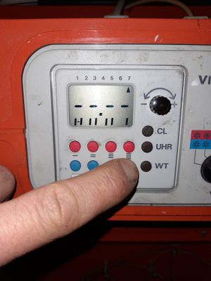

İch sende ihnen noch die Bilder die zeigen wie ich programiert habe.ich will dass die Heizung geht von 18.30 bis 24.00 von 00.30 bis 2.00 und jeden Tag. Brauchwasser für dusche von 6 bis 23 uhr jeden Tag.Das Problem Brauchwasser bleibt kalt (unter 30 grad) bis 18.30 dass geißt bis die Heizung  läuft.Wenn die Heizungkreis läuft dann brauchwasser ist auch warm.Normalerweise wie ich programiert habe Brauchwasser muss von 6 bis 23 Uhr warm sein.Oder?Wie auf meinem vorheriger Nachricht geschrieben habe hinter dieser Uhr die Brücke Br2 ist Auf.Br1 und Br3 sind zu.Vieken dank im Voraus für ihr Antwort.

Wenn du ab 00:30 - 02:00 Uhr heizen möchtest, musst du auch entsprechend die erste Zeitphase in diesen Zeitraum legen.
Solange die Anlage sich im reduzierten Betrieb befindet, wird kein Warmwasser bereitet.
Wenn du also tagsüber Warmwasser haben möchtest, muss in diesem Zeitraum auch der normale Heizbetrieb eingestellt sein.
Danke für ihr Antwort.Also ich mache erste rote Knopf 00.30 erste blau Knopf 2.00 uhr und 2.rote knopf 18.30 Uhr und 2.blau Knopf 24.00 uhr?So ich habe verstanden.
