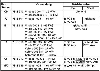

Der Codierstecker und alle Sensoren passen aus der vorhandenen Kesselsteuerung für alle Vitotronic 200 KW 1 oder 2 Typen.
Der Mischheizkreis kommt bei höheren Außentemperaturen zum Einsatz, wenn die Heizkurve eine niedrige VL-Temperatur (unter 42 oder 35 Grad) erfordert. Mit dem Mischventil stellen wir die exakte VL-Temperatur sicher, wird diese jedoch mit einer Direktschaltung gesteuert, schaltet sich der Brenner je nach Kesseltyp zum Schutz vor Kondensation ein und aus, wenn der Kessel 42 Grad erreicht.
Die Schutztemperaturen werden im Kodierstecker erfasst.
