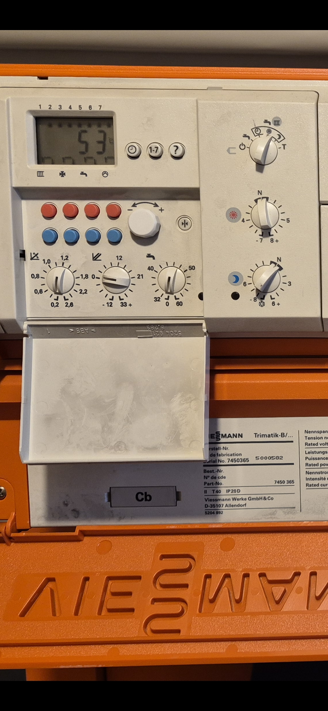

Ich besitze folgende Öl Heizung,
Vitola - biferral - RN Unit mit der Trimatik - B Steuerung, ohne Mischer.
diese hat die Heizkennlinie nicht umgesetzt,
daraufhin hab ich die Steuerplatine bei der Firma Sebastianek.de eingeschickt zur Reparatur.
Jetzt hab ich die Platine wieder zurück und eingebaut, aber es funktioniert noch weniger als zuvor,
die Ist Temp von der ATS / Außentemperatur sowie der KTS und STS wird mir nicht richtig angezeigt, ich kann die Stecker aus der Platine herausziehen und mir wird immer noch der gleiche Standartwert von 31°C angezeigt.
Muss ich diese wieder anlernen oder sonst etwas einstellen, machen?

Ich denke mal,dass die Elektronikeinheit codiert werden muss. Welche ist bei dir verbaut? Die mit den vier Oder die mit acht Tasten ?
