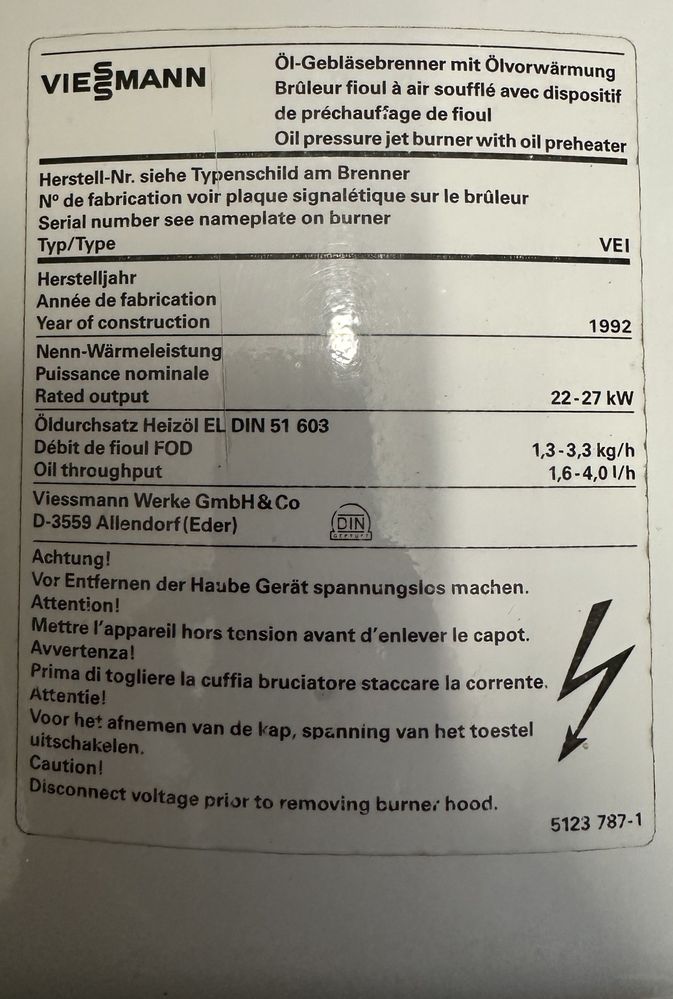

Hallo, welche Düse brauche ich bitte?
Drin ist zur Zeit eine FI 0,6 45° HF
hallo,
siehe
Position 0041
Mmh,und was ist dann Position 31 ?
bzw diese Tabelle
An welchem Kessel hängt der Brenner? 22 kW?
dann reicht auch eine 0,6 Düse
22KW
Also ist die Düse die der Monteur eingebaut hat total falsch?
was bedeutet denn GPH ?
Gph steht für den Durchfluss. Gallone pro Stunde.
Die wäre dann richtig?
Brennerdüse Steinen 0,60/45° S Öldüse
Die habe ich auch gesehen. In der App ViParts.
