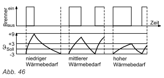

Hm, das ist im Servicemanual anders dargestellt. Da gibt es einmal "feste Schalthysterese"
und dann noch die ERB Betriebsweisen
Aber keine davon entspricht dem Verhalten, was die Anlage zeigt. Der Brenner wird bei ~Soll -2K eingeschaltet, aber dann läuft er hoch bis 55°C, völlig egal, ob der Sollwert und/oder der Wärmebedarf hoch oder niedrig ist (Heizbetrieb).

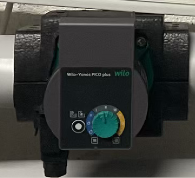

wie gesagt, die Anlage ist ziemlich neu. Von Verkalkung würde ich nicht ausgehen. Die Ladung erfolgt ja auch recht zügig, die WW Temp geht steil hoch. Die Ladepumpe ist 'mittelmässig' eingestellt:

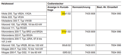

Hallo Phil,
das muss vom Codierstecker kommen. Ich habe leider nur diese Tabelle, da ist nur der E1 aufgeführt.
Gelöst: Viessmann Climate Solutions Community - Viessmann Climate Solutions Community
Du hast aber den 01e1, was korrekt ist. Ich weiß aber nicht, wie sich der genau verhält.
Nachdem hier aber ein ähnlicher Beitrag ist, vermute ich, dass das so korrekt ist.
Ist halt ein einfacher Gußkessel, der nicht so viel abkann wie der Vitola.

Hallo Phil,
wenn du den ersten Link meines vorherigen Beitrags anschaust siehst du, dass alle alten Stecker bereits offengelegt sind. Es gilt 00e1 = E1. Der einzige der fehlt ist deiner, der relativ neue 01e1. Ich vermute, dass er wie der E1 arbeitet, aber eine Mindestbrennerlaufzeit bei Anforderungen im Bereich unter 45°C hat, maximal jedoch aufgrund des Steckers bis 65°C aufheizt.
