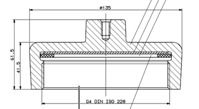

Hallo-kann-ich-meinen-Warmwasserspeicher-Vissmann-HoriCell-HG-1mit 200 Liter Speicher und der Serien Nr. 7219634206129 mit einem Heizstab nachrüsten.

Nein, dafür gibts keine offizielle Lösung.
Die einzige Stelle, wo man eventuell einen Heizstab einbringen könnte, wäre die Speicherverschlusskappe. Da weiss ich aber nicht, wie es dahinter aussieht noch , wie gross das Gewinde ist. Für einen Heizstab bräuchtest ein Innengewinde von 11/2".
Wäre also in jedem Fall eine ,,Bastellösung,,. Ob die dann auch sicher/gefahrlos laufen würde, kann ich nicht sagen.
Hallo Armin,
bei diesem Speicher lässt sich seitens Viessmann kein Heizstab nachrüsten.
Die Kappe hat 4"
