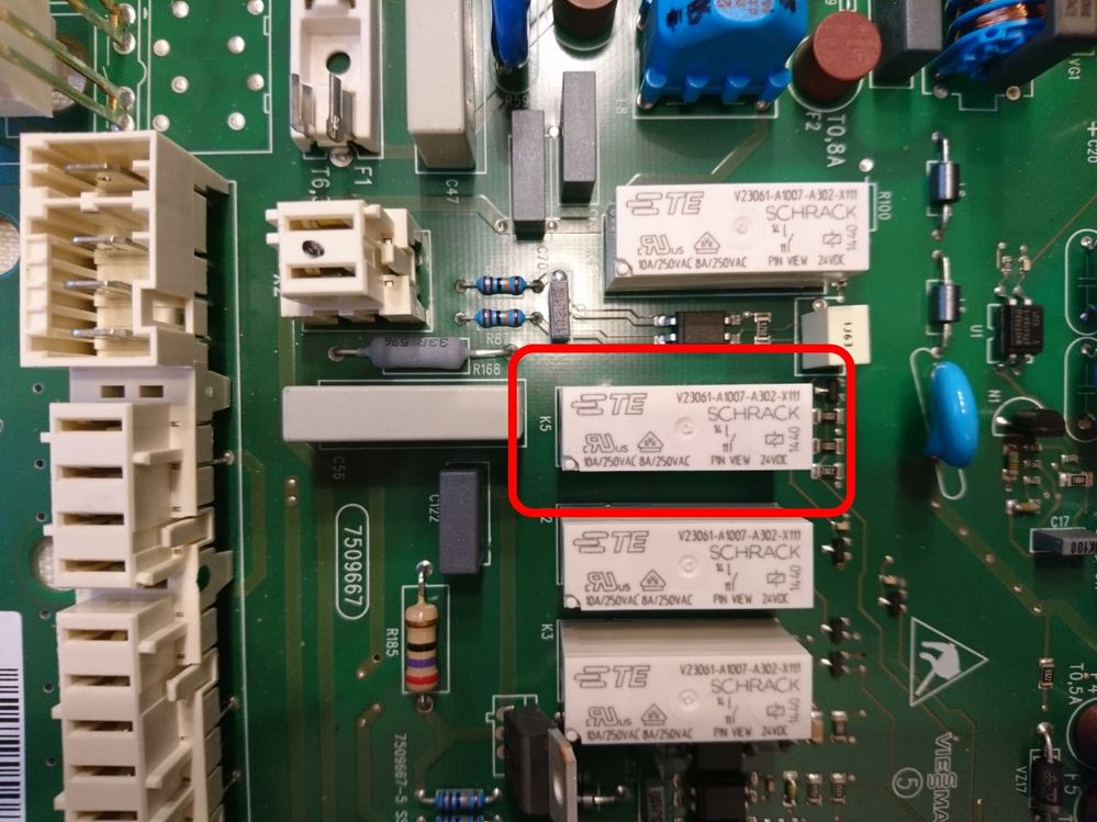

Nun konnte ich den Fehler an meiner Heizungsanlage selber herausfinden und lösen. Es lag an der Spannungsversorgung der Motorpumpeneinheit und Motorelektronikbox, den diese wurden über den Stecker 201 mit dem Relais K5 auf der Regelung (VBC143-A10 7841121) der Vitoladens dauerhaft mit Strom versorgt. d.H. das Relais auf der Vitoladens Steuerelektronik K5, zuständig für die Spannungsversorgung der Heizölpumpe hat nach längerer Heizphase "geklebt". Das Relais habe ich durch einen Baugleichen ersetzt und es funktioniert ohne den besagten Fehler E1. Der Relais Spulenwiderstand beträgt 2,25kOhm +- 250Ohm 😉

Natürlich habe ich gleich die Regelung ausgebaut (ja, hinter dem Aufkleber ist auch noch eine Schraube!) und die Relais vermessen. Leider waren die beschrieben Relais (insb. K5) ohne Durchgang und haben bei 24V (mir war es dann egal, ob ich etwas durch die Fremdbestromung kaputt mache) geschalten. Auch die vorgeschaltenen Transistoren hatten keinen Durchgang. Ich vermute also widerum ein Logikbaustein davor ist defekt. Dieser ist aber ohne Schaltplan nicht auszumachen, also neue beauftragt. Nun habe ich eine alte Regelung zum Ausschlachten herumliegen.
