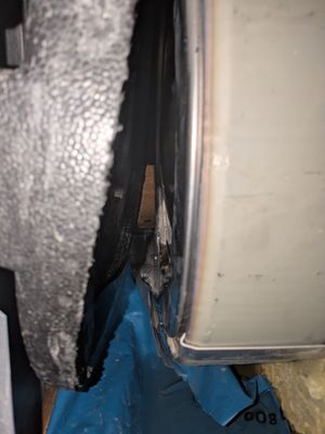

Jetzt nach 12 Jahren Betriebsdauer (es wurde jedes Jahr eine Wartung vom einem professionellen Heizungsmonteur durchgeführt) haben wir ein großes Problem, es ist plötzlich der Wärmetauscher der Heizung undicht. Es spritzt wie ein Springbrunnen auf der Rückseite des Wärmetauschers heraus. Im Bereich, wo zwei Bleche aufeinander treffen (siehe Foto).

Das mit der Abdichtmasse war wahrscheinlich nicht so gut, da man so vermutlich nicht mehr löten oder schweißen kann. Ich nehme an, da muss man jetzt versuchen, das komplett runter zu bekommen, ggf. mit einer wenig aggressiven Drahtbürste.
Ich hatte auch Mal überlegt, Flüssigmetall zu versuchen, aber bin dann doch zum Schweißen übergegangen.
Ja, das ist wohl echt daneben gegangen mit der Dichtmasse.
Aber nochmal zur Demontage. Wie lange benötigt man für den Abbau des WT ca.
Genau so hatte ich es erst auch gemacht. Ging natürlich nicht. Bei uns dauerte der Ausbau ca. 2 Stunden. Die Heizung steht glücklicherweise schön frei. Jeden Schritt hatte ich damals fotografiert , um beim Zusammenbau nichts falsch zu machen. Die Bilder habe ich leider gelöscht. Verklebt war da auf jeden Fall nichts. Danach habe ich alles mit einer Drahtbürtse auf der Flex schön sauber gemacht. Dann habe ich den Tauscher hingelegt und mit Silberlot vorsichtig gelötet.  Das Löten hatte ich vorher schon im eingebauten Zustand versucht, nur da drang immer Wasser nach und ich bekam es nicht dicht. Ich hatte auch keine Druckluft zur Entleerung zur verfügung. Mit dem Teil auf dem Tisch liegend ging es dann ganz einfach.

Wir haben den Tauscher ausgebaut, schweißen lassen, wieder eingebaut, und hält seitdem dicht.
Vorteil, mein Schwager ist Installateur,  ein Freund arbeitet in einer Firma wo Schweißtechnik benötigt wird. Gekostet hat es mich demzufolge gemessen daran, was eine Heizungsfirma investiert hätte, nämlich mindestens mit Einbau eines neuen Wärmetauschers,  relativ wenig. Der Ausbau hat ca. 1 1/4 Stunde gedauert. Man muss ja auch die gesamte Elektronik abkoppeln, Abgasführung entfernen,  usw.  Ich hätte mir das selbst nicht zugetraut, obwohl ich nicht unbedingt zwei linke Hände habe.  Aber man sollte schon etwas vertraut sein mit der Technik.
Wenn man natürlich keinen Monteur im Bekanntenkreis hat, bleibt nur es selbst zu versuchen, oder ggf. Über kleinanzeigen jemanden zu finden. Zum Schweißen kann man das Teil auch zu einer MetallbauFirma bringen, das wird auch da nicht so teuer sein.

 Liebe Community, vielen Dank für diesen Thread. Wir sind ebenfalls betroffen. Vitoldens300C aus 2010. Auf dem Bild sieht man eine der drei Halteklammern ganz gut. Kann uns bitte noch jemand Tipps geben bezüglich Löten mit Silberlot oder Schweißen (Risiko)? Wir haben jemanden, der als Metallbauer schweißen kann, aber Sorgen hat bezüglich der Materialdicke. Er hat an Wärmetauschern noch nicht gearbeitet. Kann man ihm was raten? Bei unter 0,6 bar scheint kaum Wasser mehr auszutreten. Dennoch ist das meine zweite Frage, wie bekommen wir es möglichst im eingebauten Zustand hin. Das haben hier welche geschafft, richtig? Tipps sind sehr willkommen. Und wenn es doch ausgebaut werden müsste, dann sehe ich die drei Halteklammern. Von Steckverbindung und O-Ringen war die Rede, dann ist noch die Abgasverbindung da. Noch mehr? Um wirklich jeden Hinweis sind wir sehr dankbar. Liebe Grüße Tobi

WIr hatten den Wärmetauscher nicht ausgebaut und auch nicht ausgeblasen oder so. Der Heizungmonteur hatte aber die komplette Verkleidung abgenommen und auch später wieder drumgemacht. Das wäre aber auch alleine machbar denke ich.
Die neue Schweißnaht hält jetzt seit über einem Jahr und ich habe auch keinerlei Bedenken, dass die noch ne Ewigkeit hält. Da gehen bei Viessmann eher zig andere Sachen noch vorher kaputt. Viel Erfolg Euch!
Das ist schon ziemlich eng bei Euch hinter der Heizung. Da wird es wohl doch nötig sein, den auszubauen zum schweißen. Zum Ausbau kann ich leider aber nichts beitragen
