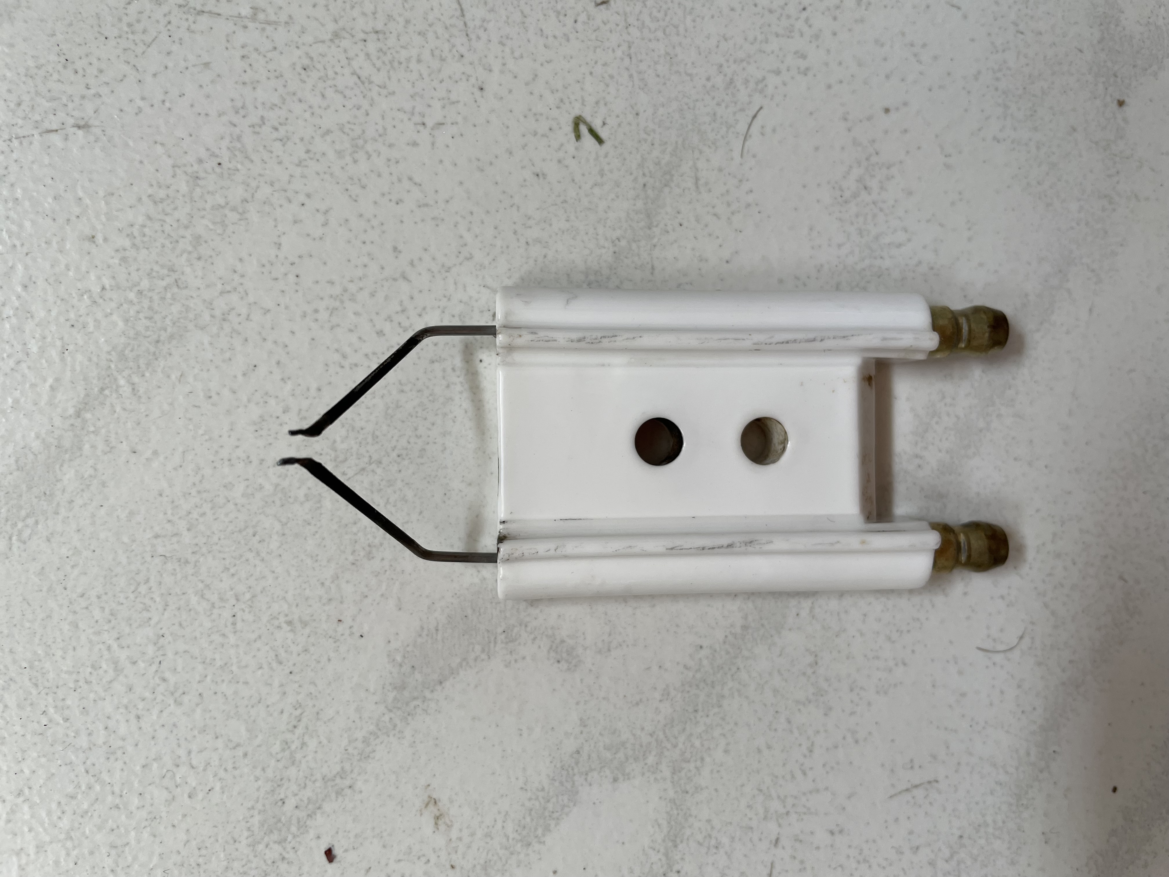

Da ich das Zündelement vermutet habe, und die stauscheibe auch nicht besonders schön ausgeschaut hat, nun auch noch getauscht, Bilder anbei.

Gut, dass beide Bauteile gewechselt wurden. Die sehen echt schlimm aus.
