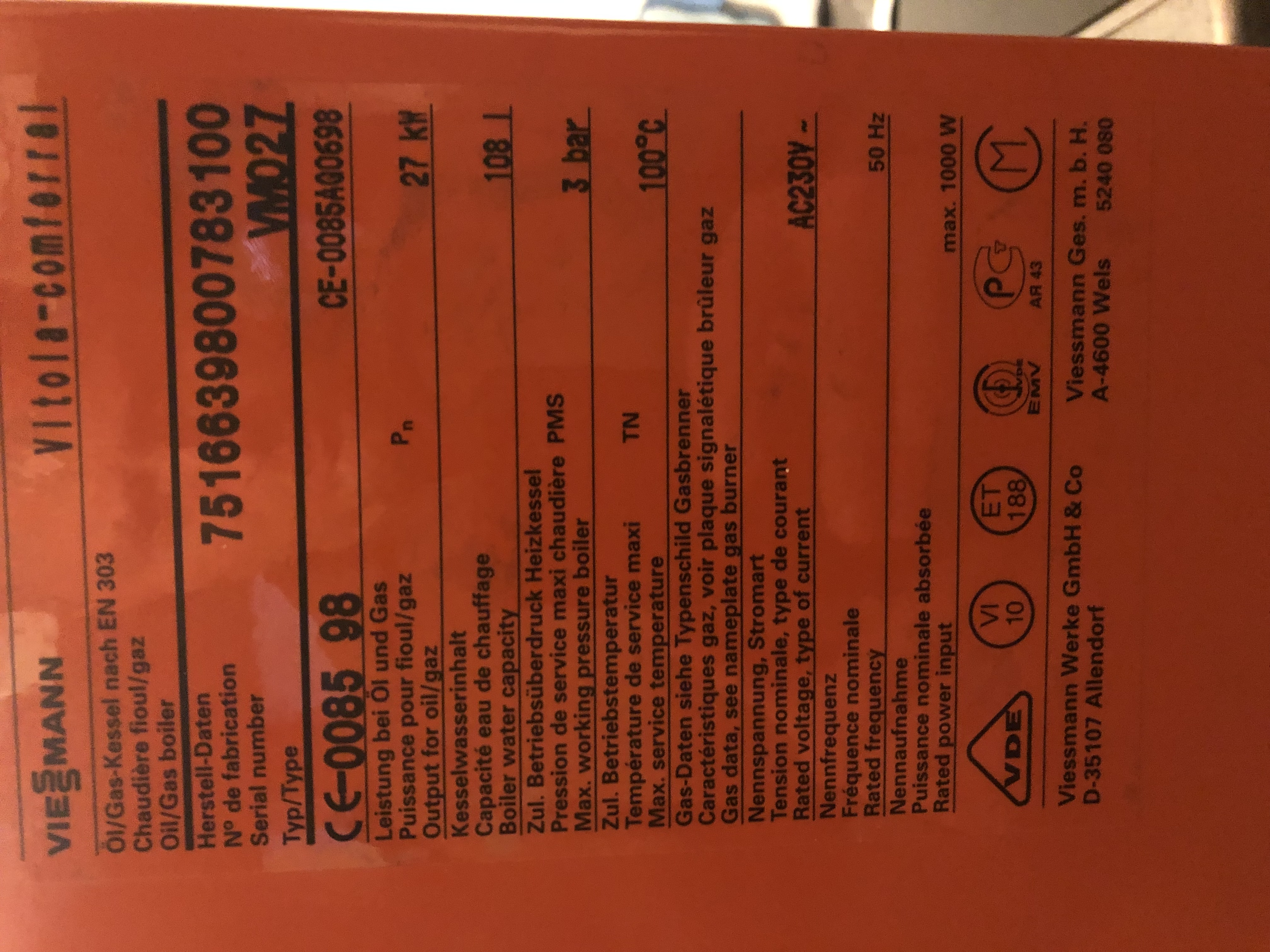

ich habe ein Haus gekauft und dort ist eine Vitola comferral mit einer Unomatik (7450205) verbaut ohne Außenfühler.
Der Kessel hat 27kw und einen Weißhaupt WL 10-A Brenner
Ich würde gerne einen Außenfühler installieren. Welche Steuerung kann ich hier aus der Serie verwenden?

Hallo Daniel1985,
du kannst eine Vitotronic 200 Typ KO1B/ KO2B installieren lassen.
Für den Kessel wird der Codierstecker F0 (7834993) benötigt.

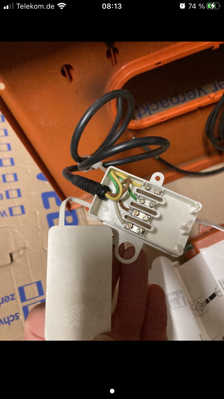

Guten Abend,
ich konnte bei nem Heizungsbauer eine Trimatik ergattern, allerdings fehlt der Außentemperaturfühler.
Laut meinen Recherchen ist der Viessmann 740199 NTC der Richtige.
Muss es genau der sein?
Der Fühler hat 2 Pole, allerdings hat der Anschluss der Trimatik 4, wo muss er ran?
Von welcher Trimatik sprechen wir hier denn?
Bitte die zugehörige Herstellnummer mit angeben.
Die Herstellernummer ist 7450285
Benötigt wird der Außentemperatursensor 7820148.
Hier der Montagehinweis dazu.
