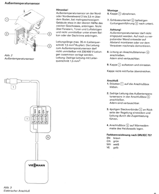

Guten Abend,
ich konnte bei nem Heizungsbauer eine Trimatik ergattern, allerdings fehlt der Außentemperaturfühler.
Laut meinen Recherchen ist der Viessmann 740199 NTC der Richtige.
Muss es genau der sein?
Der Fühler hat 2 Pole, allerdings hat der Anschluss der Trimatik 4, wo muss er ran?
Von welcher Trimatik sprechen wir hier denn?
Bitte die zugehörige Herstellnummer mit angeben.
Die Herstellernummer ist 7450285
Benötigt wird der Außentemperatursensor 7820148.
Hier der Montagehinweis dazu.
