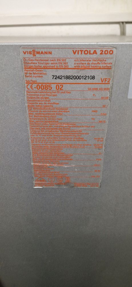

Anbei zwei Bilder.

Die Heizung ist von 2002. Keine Ahnung ob man anhand der Statistiken etwas ablesen kann.
