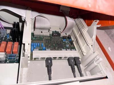

Ich suche für meine Öl-Heizungsanlage Trimatik Herstell-NR. 7156277 / Part-No. 7450 365 einen Vorlauftemperatursensor (Nr. 2).
Es geht darum, dass der Estrich eingebaut wurde und somit, die Vorlauftemperatur während der Heizperiode begrenz werden muss. Wer diesen Sensor zur Verfügung stellen kann oder Tipps hat, wie ich an diesen Sensor rankommen kann, würde mich über eine Rückmeldung freuen.

Deine Trimatik verfügt bereits über ein Estrichprogramm. Allerdings müsste dazu ein Mischer installiert sein.
Oder liest dir mal die Anleitung durch:http://www.walle-in-wallau.de/Serviceanleitung_Trimatik_I.pdf
