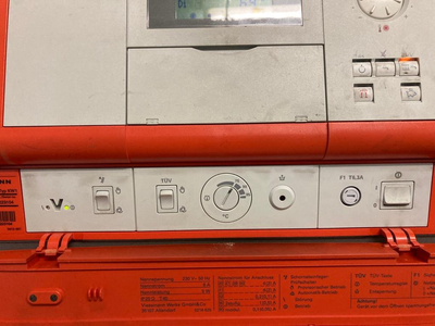

bitte mal nach dem Schornsteinfeger-Prüfschalter unter der roten Klappe schauen. Könnte sein, das der nicht wieder im Normalbetrieb ist oder hängt.
Der Schalter ganz links? Hab den umgelegt.
Wollte nun die Temperatureinstellung an dem Kreis ändern, aber das ist irgendwie festgemacht mit diesem Punkt/Stift oben.

ja genau, der Schalter unten links ist die Schornsteinfegerprüftaste. Anscheinend wurde die nicht zurückgestellt.
Über den großen Drehknauf lässt sich die Raum-Solltemperatur ändern (Thermometersymbol). Diese müsste sich eigentlich frei bewegen lassen.

Genau der ganz linke Schalter. Wenn sich in der abgebildeten Stellung nichts am Regelverhalten ändert, kann es sein, das der Schalter zwar vordergründig umgeschaltet ist, aber die Kontakte im Schalter noch hängen. Manchmal hilft mehrfacher, kräftiges Hin- und Herschalten.
Den Thermostaten muss man erst aushebeln, bevor man ihn verstellen kann. Da solltest Du Dich aber an den Heizungsbauer Deines Vertrauens wenden.
