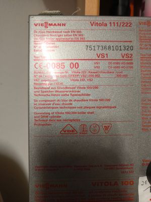

Hallo, diese lautet 7265139013063.
Welches Modell könnte man als Ersatzspeicher einbauen?
Das ist nur die Nummer vom Speicher.Die nützt aber in der Ersatzteil- App nix.
Hier sind zwei vermerkt 7517368101320
oder 7242181026920107
Die Teilnummer ist 7265139
