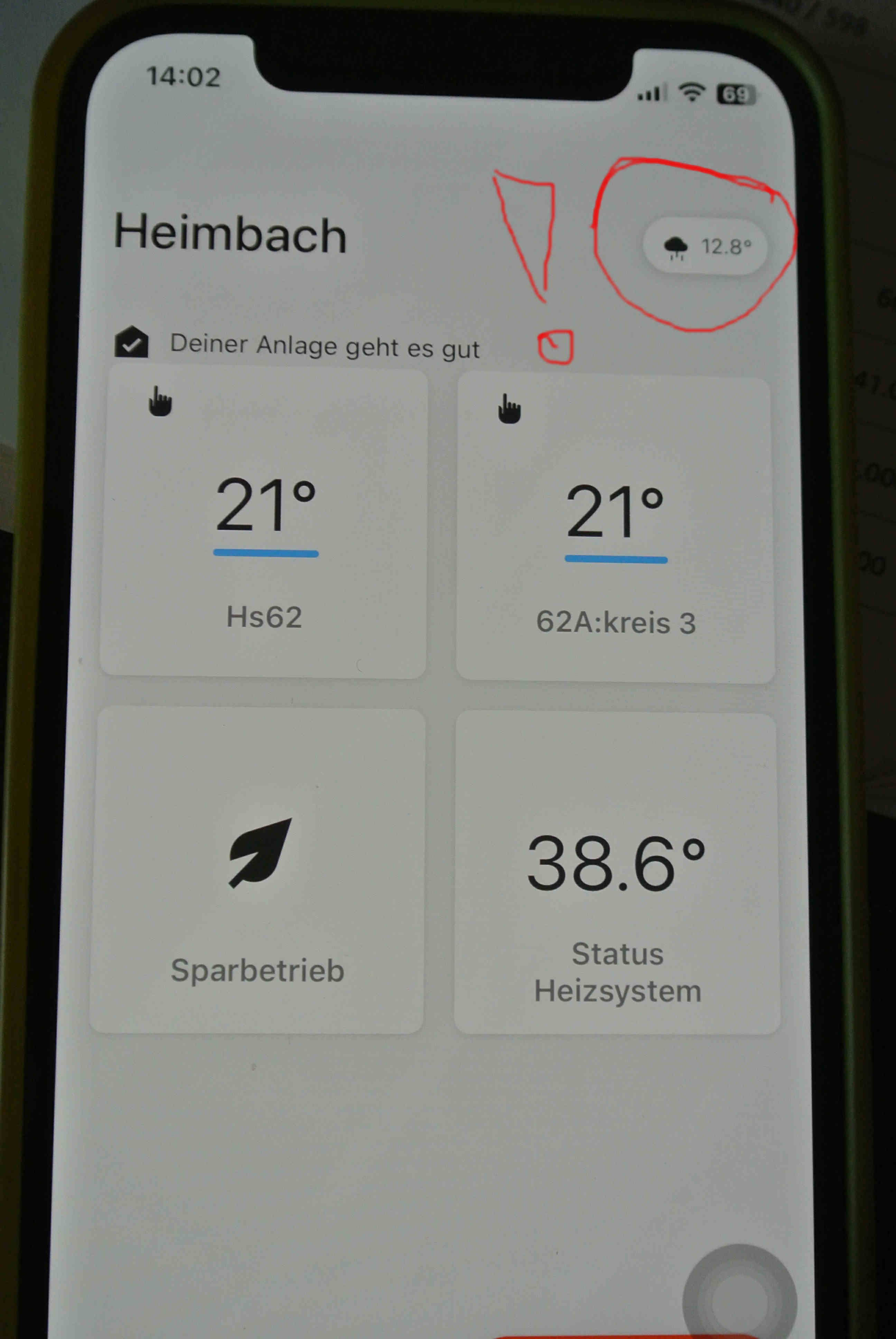

Mein Heizungsbauer mit 34 Jahre Viessmann Erfahrung kann nicht erklären weshalb auf der Vicare bei der Werttervorraussage-Seite für den Viessmann Außentemperatursenor immer eine unveränderliche Temperatut, z.B. 17,2° angegeben wird und nicht die tatsächlich von Sensor gemessene z.B. 12,8° angezeigt wird.
Weil Viessmann mit der sogenannten gedämpften Außentemperatur arbeitet. Es wird hier aus verschiedenen Messwerten ein Mittelwert gebildet. Damit soll vermieden werden,dass die Therme bei einem kurzzeitigen Kälteeinbruch sofort in den Winterbetrieb geht.Es ist mehr ein gleitender Übergang. Erst,wenn es mehrere Tage kalt bleibt,wird sich die Temperatur angleichen.
