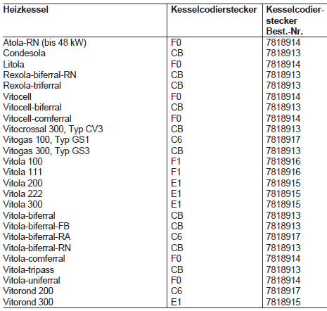

Du hast mir geschrieben das ich den Codierstecker tauschen müsste. Heißt dass einen neuen bestellen? Wieso kann man den alten nicht mehr verwenden? Wenn die Kapillaren nicht verbogen sind, könnte ich dann dies kaufen? Wird noch was benötigt? (SPR hat heute der Heizungsmonteur  erwähnt) Seid mir bitte nicht böse für solche Fragen.

Der Codierstecker muss zum Kessel passen!
Tabelle Codierstecker

Hallo Schanks, wo ich gesagt habe dass ich auch was bei Ebay gefunden habe hat etwas komisch geschaut. Hat aber gemeint, dass er es auch einbauen würde ABER den Preis nannte er mir nicht. Meinte jedoch das er etwas mehr verlangen würde wie bei seinem Angebot.
Kannst Du anhand dem Datenblatt sehen welchen Codierstecker ich brauche?

Würde den Codierstecker "CB" (Vitola biferral) vermuten, obwohl Dein Kessel so nicht aufgeführt ist.

Korrekt. Mit dem anderen Codierstecker fährt er eine Sockeltemperatur, die der Vitola nicht braucht. Den richtigen Stecker hatte ich schon hier genannt:
https://community.viessmann.de/t5/Oel/Viesmann-Trimatik/m-p/547159/highlight/true#M37139
