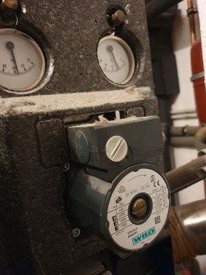

Ich habe in meiner Vitorond 200 mit Vitotronic 200 Typ KW2 eine Wilo WIHU/4-3 Umwälpumpe  verbaut. Diese ist nicht verrohrt, sondern angeflanscht (siehe Foto). Kann ich diese durch eine Wilo Stratos Pico Plus ersetzen? Diese besitze ich bereits. Ist die Pico Plud nur für Rohranschlüsse, oder kann ich das Unterteil demontieren und auf den Flansch aufbauen?

Hallo Fredrik,
unter der Dämmung des Divicon findest du einen Aufkleber mit der der S/N oder die Nummer ist im Guss zu sehen:  7******
diese Nummer gibst du hier ein
https://www.viessmann.com/etapp/search/de/0500
unter Ersatzteile siehst du die in Frage kommenden HE pumpen.
Dazu braucht man je nach Hersteller noch den passenden Adapter. der auch in der Liste angezeigt wird.
