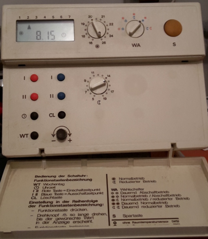

eine Überraschung: Ich hatte die Anlage über Nacht ausgeschaltet. Als ich sie heute morgen anschaltete, sprang der Brenner von alleine an - und ließ sich über den Drehknopf BWT problemlos an- und ausschalten. Auch die Prüfbuchse für den Schornsteinfeger funktioniert! Verstehst du, wieso es gesten nicht funktionierte - inklusive der Buchse für den Schornsteinfeger. Ist mir ein Rätsel.
Ich habe ein Bild meiner Fernbedienung angehängt. Wie kann man damit die Temperaturen auslesen?

Hallo Aage,
woran das jetzt gelegen hat, kann ich dir pauschal leider nicht beantworten. Könntest du mir die Herstellnummer von deiner Regelung zukommen lassen? Das Bild, welches ich gesendet habe, ist für eine andere Regelung.

Hallo Timo,
wir haben die Fernbedienung WS/RS Bestell-Nr. 7402-051B.
Aage
Das ist die Fernbedienung. Poste am besten ein Bild von deiner Regelung bitte.
Ein Bild meiner Fernbedienung habe ich heute morgen (10.08.2021 8:32 Als Antwort auf Timo_Bruessing )
gepostet.
Aage
Hallo Timo,
kann es sein, dass man mit der Fernbedienung WS/RS Bestell-Nr. 7402-051B die Temperaturen gar nicht auslesen kann?
Fragt,
Aage
Guten Morgen Aage,
entschuldige die späte Antwort. Mit dieser Fernbedienung ist keine Temperaturabfrage möglich. Du kannst lediglich die Schaltzeiten für normal- bzw. abgesenkten Betrieb einstellen. Hast du noch eine andere Regelung oder ist diese die einzige? Da du schreibst, dass keine Lampen mehr leuchten, kann es sein dass das eine Sicherung defekt ist, oder das Netzteil einen defekt aufweist.
