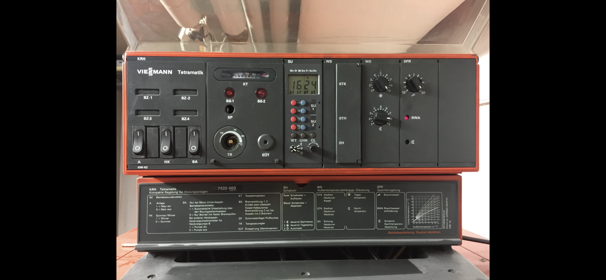

ich möchte auch die Regelung ersetzen lassen. Der bestehende Kessel und die zwei Brenner sind in Ordnung und werden regelmäßig gewartet.
Die Anlage besteht aus 2 Brenner, inkl. Brauchwassersteuerung. Das Haus hat 2 Kreisläufe mit 2 Pumpen, ob das relavant ist weis ich nicht.
Herr Benjamin_Reuter schreibt: "Im Austausch kannst du eine Vitotronic 200 Typ KO1B/ KO2B verwenden"
Aber welche diese Regelung ist kompatibel mit meine Anlage und wo liegt der Unterschied, wenn Sie weitere Informationen benötigen bitte ich Sie mich zu kontaktieren:
Vitotronic 200 Typ KO2B

Aber ich würde es gerne es noch mal mit meiner jetzigen Tetramatik 7037345/ 7089160 probieren!
Folgende Situation:
Kessel: Vitola-BIFERRAL, 2 Brenner und 2 Heizkreise ohne WW
Hier war bis letztes Jahr eine Tetramatik 7037345 / ?? installiert, die auch beide Brenner steuerte.
Leider war in der Absenkung und noch wo ein weterer Fehler.
Da zufällig mein Heizungsmann eine Tetramatik 7037345 / 7089160 bei sich liegen hatte haben wir diese eingebaut. Was auch funkte. Erst jetzt kamen ich drauf das der 2. Brenner (bei Bedarf) nicht angesteuert wird. Nur mit umstecken auf von B1 auf B2 dann läuft B2 (allein).
Habe ich eine Change die Steruerung aus der alten Tetramatik (drauf) sein und nur umgesteckt werden müssen?
Die Konstellation müsste noch 2 Jahre halten dann kann ich anders reagieren.
Ich hoffe ich nerv nicht allzu sehr.
Gruß Fritze
Kein Problem. Es gibt verschiedene Tetramatiken, erkennbar an der Bestellnr.
Die für einen zweiten Brenner hat einen zusätzlichen Brenneranschluss und ein zusätzliches Schaltwerk ES.
Es gehen daher nur die, die die Platine ES drin haben, s. hier auf S. 4+5
Die 7089160 geht daher nicht.

Noch eine Frage zu Mischerkreis / Heizkreise. Um einen Missverständnis vorzubeugen:
Mein alter Kessel Vitola-BIFERRAL hat auf der Rückseite Ausgänge für 2 unabhängige Heizkreise.
Ausgang Rechts oben permant laufende Umwälzpumpe, Wärmemengenzähler
und Einspeisung 1 Heiswasser, rechts unten der Rücklauf.
Ausgang Links oben permant laufende Umwälzpumpe, Wärmemengenzähler
und Einspeisung 2 Heiswasser, links unten der Rücklauf.
Die Heizkreise sind nur da um 2 ähnliche Bereiche zu trennen, meiner Meinung nach brauch ich keinen 7639040 Erweiterungssatz ?!
Diese Anordnung lief auch bisher so, ungesteuert und ungemischt.

Ein Mischer ist dafür da, einen niedrigere Temperatur in einem Heizkreis fahren zu können.
Beispiel:
Radiatorenkreis direkt an Kessel angeschlossen fährt z.B. 55°C
FBH wird an Mischer angeschlossen und fährt 35°C.
Wenn du bisher keinen Mischer hast brauchst du auch nicht den Erweiterungssatz. Du hast die zwei HK wahrscheinlich nur wegen der WMZ. Könnte man auch mit einer Pumpe erschlagen und dann anschließend auf die WMZ verzweigen.
Der Kessel ist nicht tauschpflichtig, da es ein NT-Kessel ist.
