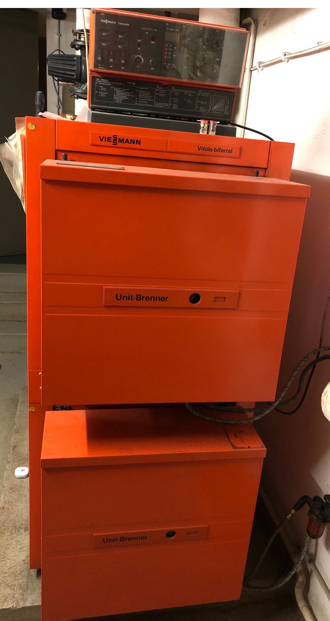

ich möchte auch die Regelung ersetzen lassen. Der bestehende Kessel und die zwei Brenner sind in Ordnung und werden regelmäßig gewartet.
Die Anlage besteht aus 2 Brenner, inkl. Brauchwassersteuerung. Das Haus hat 2 Kreisläufe mit 2 Pumpen, ob das relavant ist weis ich nicht.

Die KO2B wird oben auf dem Kessel montiert.
Für die KO1B brauchst du eine Konsole.
Wenn dein Fachbetrieb bereits sagt, dass die KO1B die passendere Regelung ist für den Kessel, sollte auch diese verwendet werden.
Wenn dein Fachbetrieb schon nicht weiß, ob ein Erweiterungssatz für Wandmontage oder Mischermontage verwendet werden soll, kann ich es aus der Ferne leider auch nicht sagen.
Ich denke dein Fachbetrieb kann sich auch mal via E-Mail an unsere zuständige Verkaufsniederlassung wenden und sich dort von unseren Kollegen schriftlich beraten lassen.
du brauchst noch Zubehörteile, um einen zweiten Brenner zu steuern:

-Codierstecker Cb
-Brennerleitung Nr. 7823562
Evtl. wäre es aber auch sinnvoll, die Anlage auf Gas umzurüsten. Ich vermute, die ist ziemlich überdimensioniert und der untere Brenner läuft fast nie.

Siehe bitte meine Liste , habe ich das jetzt richtig verstanden?
1 x Vitotronic 200 Typ KO2B
1 x 7404960 Erweiterung 2stufiger/modulierender Brenner
1 x Brennerleitung Nr. 7823562
1 x Codierstecker Cb
1 x Anschlussadapter
1 x Biferral 2 Kessel, Best.−Nr. 7450052
Ist das alles, was benötigt wird? Oder fällt dir noch etwas ein?
Was ich auch gerne wissen möchte, ob die einzige Regelung sind "Vitotronic 200 Typ KO1B Vitotronic 200 Typ KO2B" die mit meiner Anlage kompatibel sind? Oder gibt es alternative, wo ich ohne soviel Zubehör auskommen kann?
Mit freundlichen Grüssen
Ja, fast korrekt, der Anschlussadapter ist aber nur ein Stück. Konsole habe ich ergänzt. Bei der Vitotronic 200 Typ KO2B kann die entfallen, da sie eine andere Bauform hat. Ich würde aber lieber die KO1B nehmen, da kann das Display geneigt werden, ist bei dem hohen Kessel besser. Die ältere Vitotronic 200 KW1 ginge auch. Ich gehe davon aus, dass kein Mischer vorhanden ist.
1 x Vitotronic 200 Typ KO1B
Konsole Nr.7282852
1 x Anschlussadapter Best.−Nr. 7450052
Wenn du zwei Brenner betreiben willst, brauchst du sämtliche Artikel.
Würde man den unteren Brenner stilllegen, könnte man auf
verzichten. Im Störungsfall könnte man durch Umstecken des Steckverbinders 41 immer noch den unteren Brenner in Betrieb nehmen. 150m² bekommt man locker mit einem Brenner warm. Tankreinigung würde ich mir sparen, hab mal bei einer Umrüstung auf Gas einen 38-jährigen Öltank entsorgen lassen, der nie gereinigt wurde. Da war nicht mal 1 cm Ölschlamm drin.😁

noch einmal danke für deine Bemühungen. Ich habe 2 Mischer (und 2 Kreisläufe, 2 Pumpen). Muss ich dann doch Vitotronic 200 Typ KO2B einsetzen?

KO1B und KO2B sind technisch gleich, nur die Gehäuseform ist unterschiedlich.
Du brauchst noch
2 x Viessmann Erweiterungssatz Mischer (Wandmontage) Best.−Nr. ZK02941
Die alten Mischermotore können weiterverwendet werden. Evtl. könnte man auch einen Mischer stilllegen, der Kessel kann ja auch gleiten. Sind da Heizkörper oder eine FBH dran?
Die alte Tetramatik konnte die ja nicht regeln, ich vermute, da ist noch eine alte Centra-Regelung da, die kann dann entfallen.

Ja, sind nur Heizkörper und 1 x Warmwasserspeicher (ca. 350L) angeschlossen.
Ja richtig, der wird über uralte Centra-Regelung geregelt. Die beiden Mischer und Pumpen. Wenn ich mit roten, grauen oder blaue Schieber die Einstellung ändere, fängt der Mischer zu regeln.
Kann man die alte Regelung komplett stilllegen, wenn ich KO1B oder KO2B einsetze?

Meine Lisete habe ich jetzt vervollständigt:
Konsole Nr.7282852
Alternativ:
x 7404960 Erweiterung 2stufiger/modulierender Brenner verzichten.
Gesamtpreis 2.830,70 €  (Neu) + fachmänische Montage und inbetriebnahme. Nicht wenig, die Anlage auf Gas umzurüsten wird warscheinlich auch nicht viel günstiger? (natürlich Langfristig gesehen).
Viele Grüsse
Also ich würde den ganzen Schaltschrank rauswerfen. Mischer würde ich nur einen nehmen, und zwar für den HK mit dem geringeren Wärmebedarf. Wenn beide den gleichen Vorlauf brauchen, würde ich ganz ohne Mischer arbeiten. Die Drehstrompumpe könnte man auch erneuern.
Mit dem was du Geld in den Öltank steckst, könnte man gut 50m Gasleitung finanzieren.😁 Man könnte auch einen Gasbrenner an den alten Kessel hängen.

Förderung ist schwierig, meist nur mit Solar möglich, ist aber teuer. Tipp: Wenn die Tetramatik nicht mehr will, einfach Kugelschreiber in Buchse SP einstecken, dann heizt sie mit 75°C.

Gut das zu wissen, warscheinlich aber ununterbrochen solange Kugelschreiber stecken bleibt oder? Schorsteinfeger Modus?

Ja, das ist der Schornsteinfegermodus. Der Kessel läuft dann so wie ein Konstantkessel in den 70ern und schaltet bei 75°C trotz des gesteckten Kugelschreibers ab. (vorausgesetzt, TR steht auf 75°C, da fehlt ja die Einstellschraube.)
Solar 30.000 bis 35.000 Eur
Tja, das wird sich kaum lohnen. 😉
Weil meine Antwort mit "Schaltschrank rauswerfen" evtl. etwas unklar war: Ja, die Vitotronic kann den komplett ersetzen, Bedienung dann zentral am Kessel. Lediglich für die Drehstrompumpe müsste man noch ein Schütz (das dann von der Vitotronic gesteuert wird) und Motorschutzschalter lassen. Oder alternativ Wechselstrompumpe einbauen. Frag mich eh, wie das mit dem Brennerschalter geht. Wurde der in die Regelkette der Tetramatik eingeschleift?

"Frag mich eh, wie das mit dem Brennerschalter geht. Wurde der in die Regelkette der Tetramatik eingeschleift?"
Woran kann ich das erkennen? Verlauf der Kabel verfolgen ?
Ja, oder einfach mal den Schalter ausschalten, ist dann die ganze Tetramatik aus oder echt nur der Brenner? Oder hat der Schalter gar keine Wirkung?
Heizing
werde ich später ausprobieren.
Ich habe den Schalter (Schaltschrank Brenner auf 0 gestellt) ausgeschaltet, Tetramatik schaltet auch aus, damit natürlich auch Brenner. Was bedeutet das jetzt?
D.h. die Schaltuhr geht dann auch aus? Bedeutet nur, dass der Anschluss ziemlich unsinnig ist.😁
