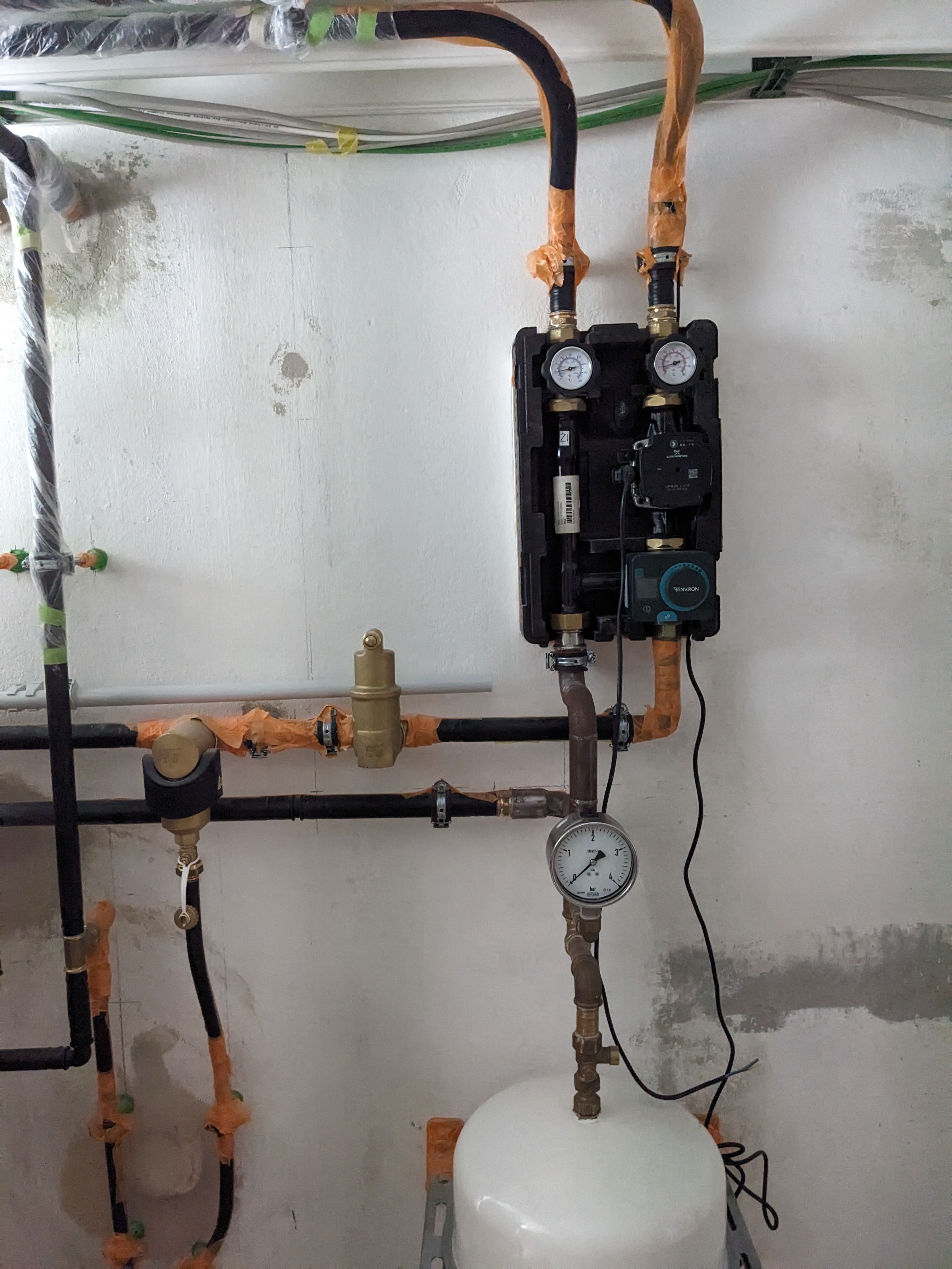

Bisher wurde meine Heizung mit einen Heizkreis mit Heizkörper betrieben. Nun bin ich dabei diesen auf eine Fußbodenheizung umzurüsten. Hierfür habe ich bereits die Leitungen umgebaut und einen Mischer-Motor angebracht. Damit ich diesen Mischer-Motor nun von meiner Steuerung betreiben kann, brauche ich diesen Erweiterungssatz, das einen Vorlauftemperatursensor beinhaltet. Auf den Steckplatzen meiner Steuerung kann ich eindeutig erkennen, wo dieser Sensor angeschlossen wird. Jedoch weiß ich nicht welcher Sensor verbaut sein muss. Ich würde ,um auf Nummer sicher zu gehen, den Originalsensor verbauen.

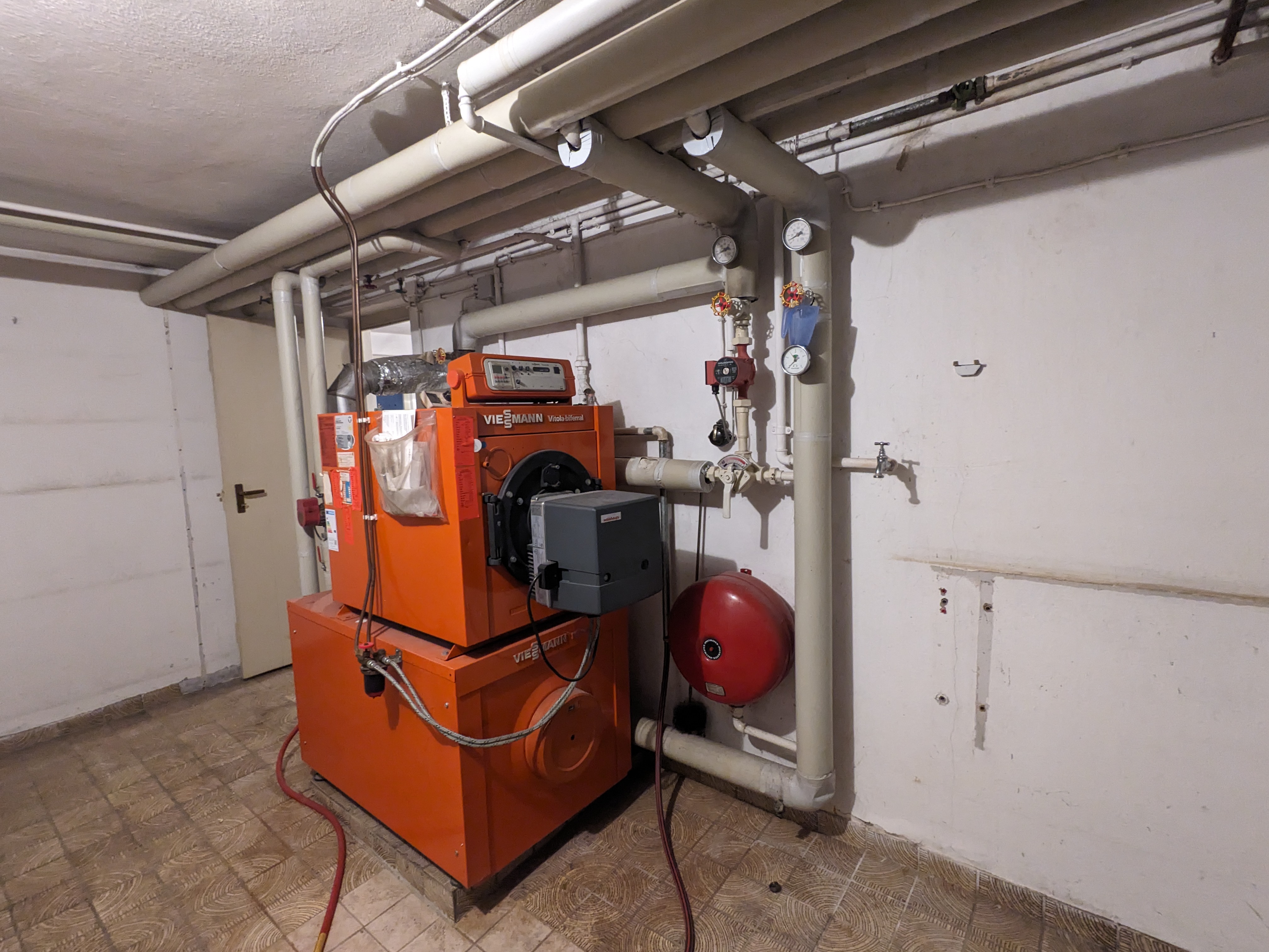

Die Bilder unten zeigen den Ursprungszustand der Ölheizung. Und ein Bild davon zeigt die neuen Leitungen für die Fußbodenheizung mit Mischer und Pumpe.
