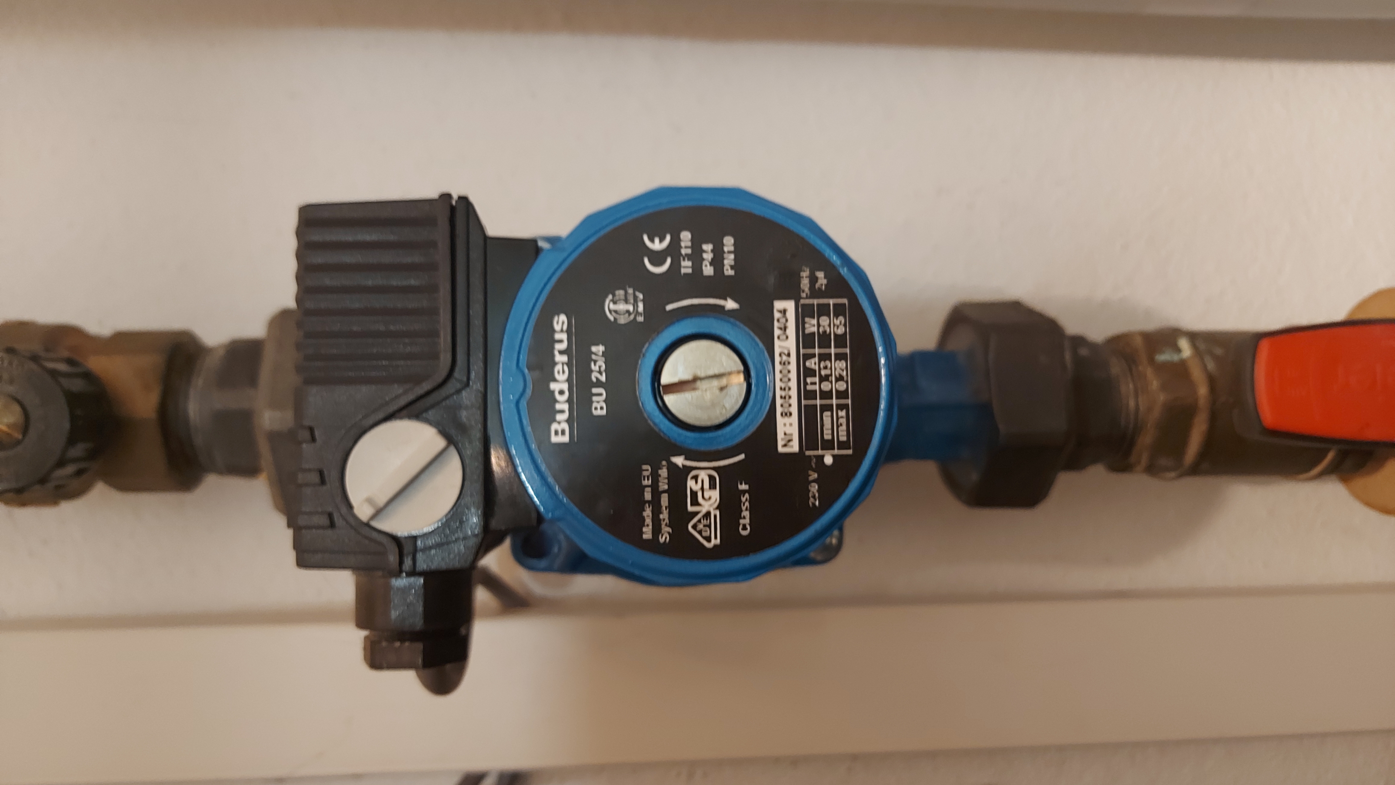

Hier mal ein paar Fotos von den Pumpen und Energie-Label.

Als Sofortmassnahme zur Stromkostenreduzierung würde ich empfehlen, alle Pumpen gegen Hocheffizienzpumpen zu tauschen. Die beiden Heizungspumpen sind scheinbar in je einer Divicon verbaut ? Unter der Dämmung sollte eine mehrstellige Zahl eingraviert sein. Die mal posten. Vermutlich passt da eine Grundfos Alpha. Gleiches würde ich mit der Ladepumpe und Solarpumpe tun. Bei der Ladepumpe passt aber so ziemlich jedes Modell.(ich schätze mal, 180 mm Baulänge?)
Man muss sich aber im Klaren sein, dass dies eine grössere Summe erfordert. Ob es sich rentiert, vermag ich nicht zu sagen, da dies von der Laufzeit abhängig ist. Sicher ist, dass es den Stromverbrauch signifikant beeinflusst.
