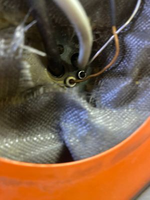

Ich hab auch die gleiche steckerleiste heißt rein theoretisch muss ich nur die Fühler tauschen.
sitzen die kappilarrfühler fest am Heizkessel oder sind diese locker rauszuziehen?
einfach rausziehen, stecken trocken in einer Tauchhülse.
