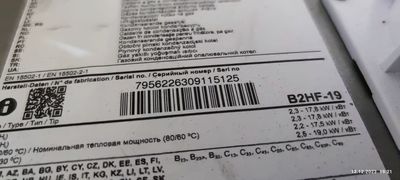

Hi,
bitte mal Ser.Nr. der Therme posten!
Fiedel
Ich grüße dich.
Hier deine ET- App mit den Unterlagen.
Dein "Billigmodell" 200-W hat leider keine Konfiguration des Sperrverhaltens mehr. 🤔
Du musst also den Außentemperatursensor so beeinflussen, dass zum Sperren die AT über der
Heizgrenze liegt. Dann sollte die Pumpe mit ausgehen. Vorteil: Du brauchst Eing. 96 nicht mehr
und die WW- Funktion bleibt in Betrieb. Soll die auch aus, machst du AT und 96.
