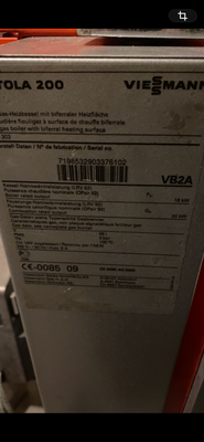

Hallo, wir haben eine Öl Heizung von
Viesmann vitola200
7198532903376102

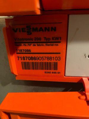

Die Regelung hat doch eine orange Klappe .
Unter der Klappe ist die Seriennummer der Regelung 7*****
bitte posten.
nein von der Regelung

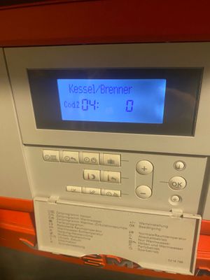

um längere Brennerlaufzeiten zu erreichen:
https://www.intec-heizung.de/media/pdf/bc/95/32/Vitotronic-200-KW1-Montage-und-Serviceanleitung.pdf
--> S.67 Zugang zu Kodier Ebene 2
S. 68: Ist Wert von Kodierung 04 prüfen und hier posten
es gibt dann die auf S.81 beschriebenen Optionen.
Codierung 4 gibt es nicht
Ja in Ebene 1 gibt es das nicht.
Bist du wie auf Seite 67 beschrieben in Ebene2 gegangen?
 jetzt ja, war auf Codierung 1
Dann ändere das testweise von 0 auf 1.
Dann heizt der Kessel nicht mehr um 4 Grad hoch, sondern um 6 oder etwas mehr, je nach Last.
Damit läuft er länger und bleibt auch länger aus.
Die Temperatur schwankt aber mehr.
Einfach mal für 1-2 Tage testen und die Starts notieren, ob es besser wird.
