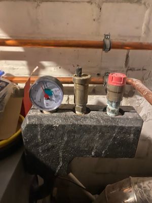

Und den Fülldruck kannst am.Manometer an der Therme ablesen .Er sollte bei ca.1,5 bar liegen.

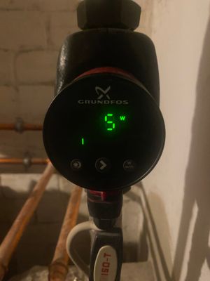

Ok und die Pumpe belasse ich bei autoadapt?

 Meinst doch diesen Manometer oder ?
Alles gut. ich hätte die anderen Bilder nicht gesehen..
du kannst Testen ob das Geräusch bei CP1 erträglich ist und ob damit mehr Volumenstrom bekommst als mit Autoadapt

Ist cp 1
besser für Heizkörper über 2 volle Etagen
als pp1?
aber evtl weniger Geräusche
Gerade probiert ändert sich nichts wenn ich alle Thermostate auf 5 Stelle
 bei der Stufe rauscht und pfeift es nicht, aber ob diese Stufe in das Obergeschoss reicht weiß ich nicht
dann stell wieder auf autoadapt. da hat sie 10 W gehabt.
Da sollten wir dann mehr Volumenstrom haben als bei 5 W

habe eben auch die Pumpe auf c1 gestellt
läuft auf 9 Watt und gibt keine Geräusche
autoadapt lief auf 11 und wurde ruhiger nachdem ich alle Heizkörper auf 3-4 gesenkt habe

u d die Pumpe auf proportional 2 probiert für ein paar Tage, da rauschte und pfeifte  die Pumpe nicht 🤷🏻‍♀️
