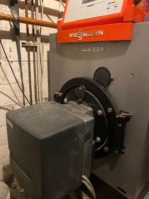

Hallo, wir haben eine Öl Heizung von
Viesmann vitola200
7198532903376102

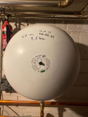

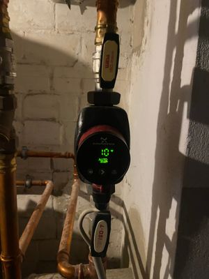

Mach ein Foto welche Bauteile es unterhalb der Pumpe gibt. mich interessiert ob es einem Mischer gibt.

 sind das die gewünschten Fotos?

Das pfeifen ist unerträglich gerade an der Pumpe
Da scheint ein Grat in der Pumpe zu sein.  Weil.ein Pfeifen eher ungewöhnlich ist .
Rauscht und pfeift
habe die Pumpe gerade auf autoadapt gestellt, auch da rauscht und pfeift die oumoe

Ich hatte auch schon Pumpen,welche im Inneren einen Einsatz hatten,welcher sich verschoben hat.
Ich kann aber nicht sagen,ob es auch hier so ist.

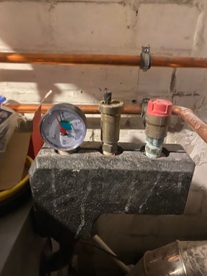

Kannst du mir bitte sagen, wo ich den Fülldruck finde ?
