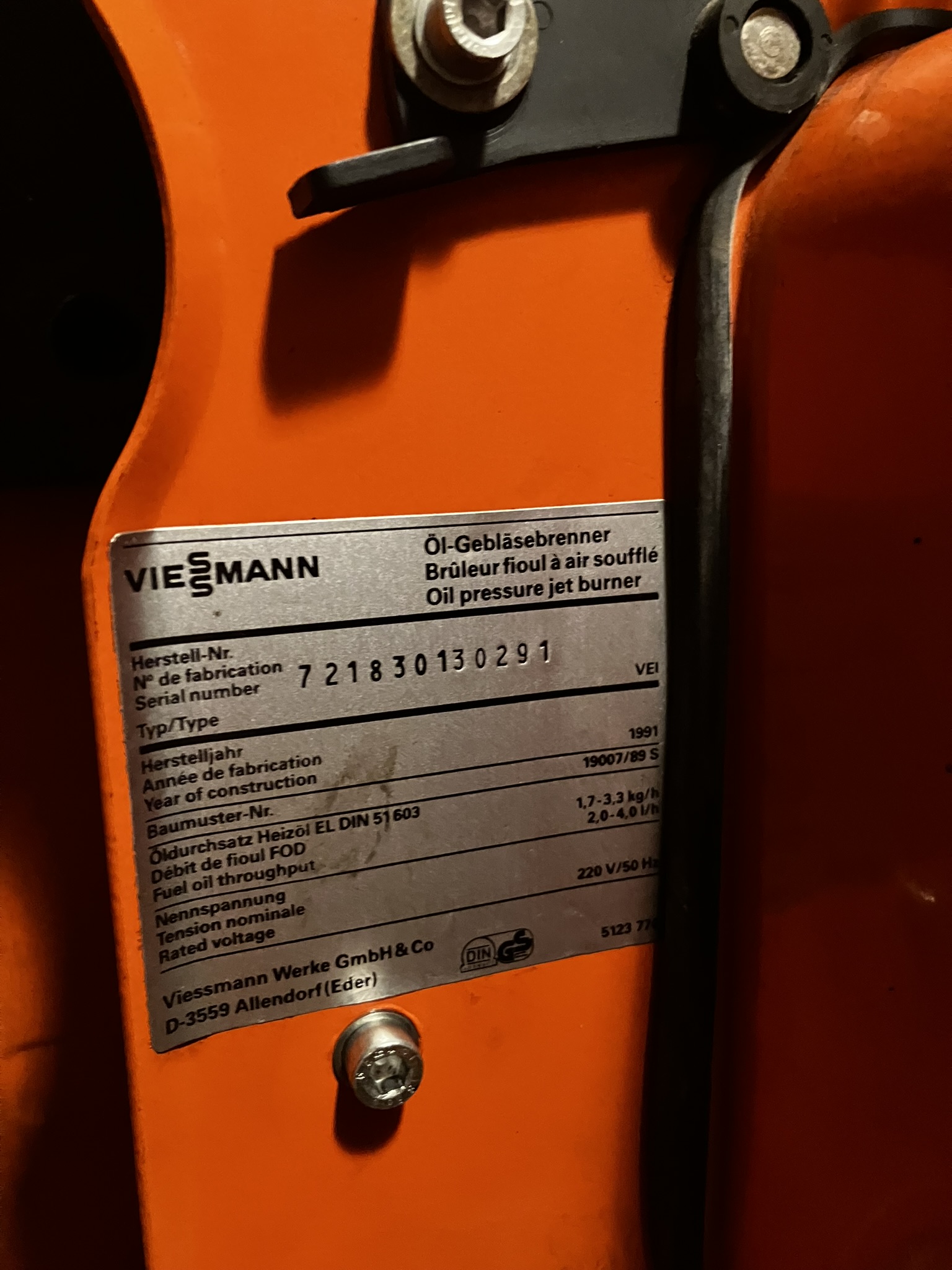

Hallo zusammen, liebe Öler-Experten,
im Haus meiner Eltern wohnt ein
Viessmann VE I
Baumuster 19007/89 S
Der Brenner hat keine Vorwärmung. Es ist eine Steinendüse 60° 0,5 verbaut.
