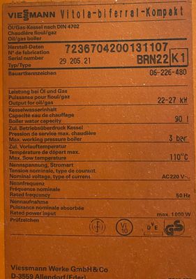

können Sie mir bitte anhand des Typenschilds unten sagen, ob dies ein Niedertemperatur- oder Brennwertkessel ist? Danke!
Der biferral ist ein Niedertemperaturkessel. Die Regelung muss hierfür witterungsgeführt sein.
Danke! Bedeutet das, dass der Kessel nicht von der Austauschpflicht innerhalb von 2 Jahren nach Eigentümerwechsel gemäß aktuell gültigem GEG betroffen ist?
Genau. Das Alter ist nur ein Kriterium.
Der darf noch bis 2044 laufen, soweit Habeck nichts neues einfällt.
