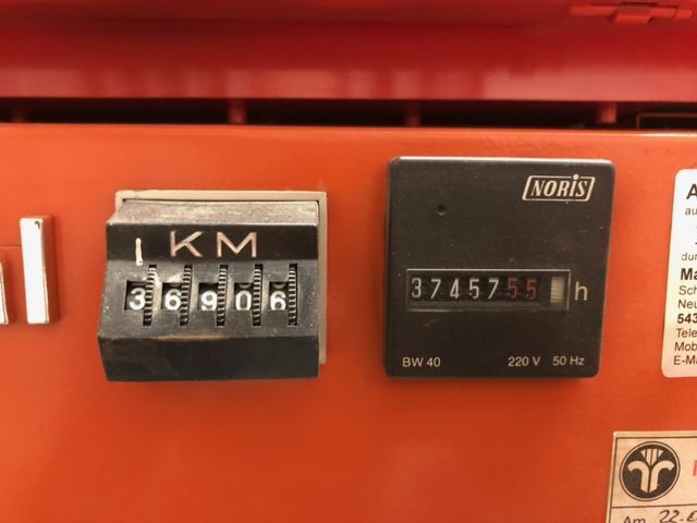

So sieht das bei mir aus:
Ich hatte den separaten BStd'n-Zähler schon mit der alten Steuerung, die selbst keinen hatte.
Mit dem alten KM-Zähler merke ich mir immer die BStd'n bei der Tankung.
Bei der Tankung kannst Du den Wert ja ja jedes mal nachprüfen, ist ja schnell gemacht.
