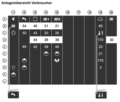

Hallo Micha,
die reduzierte Raumtemperatur wird im Display nicht angezeigt. Dort steht immer die Solltemperatur.
Die Temperatur, auf die geregelt wird, ist in der Anlagenübersicht zu sehen.
Mit einmal rechts Pfeil wird die Übersicht Verbraucher angewählt.
In der Anlagenübersicht Verbraucher wird die aktuelle Solltemperatur gezeigt.
mit folgender Bedeutung
Viel Erfolg
Walter
Hallo Micha,
gerne geschehen.
Zu dem Verhalten der Heizung um 22:30 Uhr kenne ich einige Möglichkeiten: Warmwasserbereitung, Abtauen, Umschalten der Heizanforderung. Um da mehr Kärung zu bekommen hilft das Bild der Anlagen-Übersicht.
Die Übersicht wird bei mir angezeigt, wenn in der Anlagenübersicht Verbraucher einmal Pfeil runter gedrückt wird.
Für die Erläuterungen A-Z habe ich mal meine Unterlage dazu angehängt. Auf Seite 110 ist das Bild zu finden.
Auf dieser Übersicht ist sichtbar, was die Anlage gerade macht. Hier im Bild ist Heizbetrieb dargestellt: Das Dreiwegeventil bei Postion H zeigt nach rechts zum Heizkörper.
Bei weiteren Fragen einfach melden.
Walter

Hallo Micha,
gerne geschehen.
Walter
